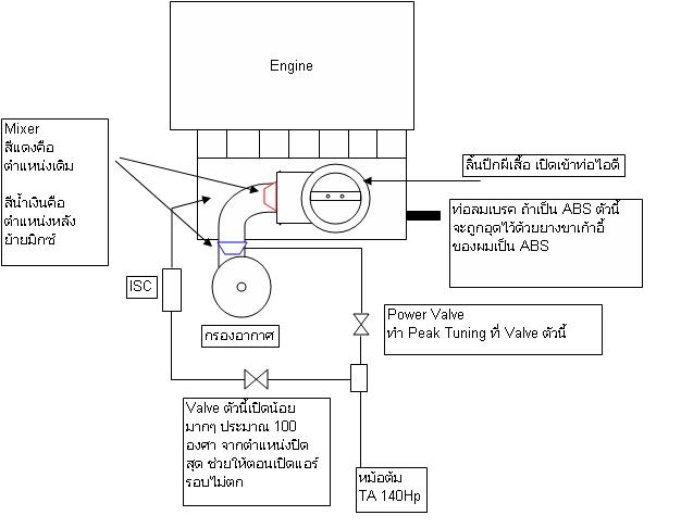

       แบบเดิมๆ

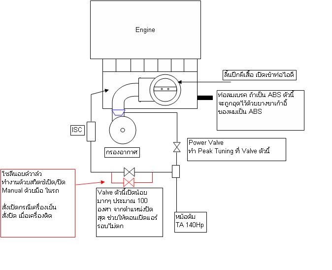

       เส้นสีแดง เป็นแบบที่คิดอยู่
น่าจะสตาร์ทง่ายขึ้นมั้ยครับ หรือว่าจะเกิดอะไรมั้ยถ้าปล่อยแก้สเข้าไปโดยไม่ผ่านปีกผีเสื้อควบคุม

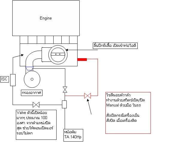

 จาก CoCoa
 อังคาร, 8/8/2549
13:10
203.150.206.170
       อีก1 แนวทาง แบบนี้ถูกคุมด้วย ISC อีกทีนึง ป้องกันการจ่ายแก้สเกินไปในตัว

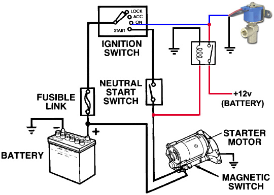

       งืมๆ ของผมจะเป็นแนวนี้อ่ะครับ ที่ผมได้วาดๆไว้
ใช้ไฟจากสวิทซ์กุญแจตำแหน่ง START ที่เป็นไฟส่งไปสั่งให้มอเตอร์สตาร์ททำงาน พ่วงมาให้รีเลย์บายพาสไฟจากแบต มาเลี้ยงติ๊กแก๊ส ขณะสตาร์ท เพราะจากเดิม ขณะที่บิดกุญแจสตาร์ท จะไม่มีไฟไปที่ติ๊กแก๊ส
อ้าว งง งง ผมเริ่มงงตัวเอง 555
อืมมม ตอนแรกผมไมกล้าโพส อาย เพราะลูกมั่วผมมันมั่วจริงๆ แต่ ที่ผมคิด ไม่รู้ว่ามันจะช่วยให้การสตาร์ทดีขึ้นรึเปล่า
แต่ผมยังไม่ได้ลองทำเลย เพราะที่หอพักไม่มีพื้นที่ให้ทำอ่ะคับ ฮืออออออออ

ท่าน ChampZ A31-212 ผมตัดมาจาก
คำตอบที่ 7
มันเป็นข้อดีของจำพวกรถ ยุโรป ที่จะมีไฟมาติ๊กก่อนนิดนึงแล้วหยุด ทำให้สตาร์ทด้วยแก๊สแล้วติดง่าย
คำตอบที่ 2
การตัดติ๊กเมื่อเครื่องไม่หมุน ถูกต้องแล้ว อย่าไปยุ่งกับมัน เพื่อความปลอดภัย
ถ้าท่านต่อแบบในรูป แก้สมันจะมาตลอดเลยนะครับ มันจะไม่ปลอดภัยนะ
ใครมีไอเดียอย่างอื่นอีกมั้ยครับ

       งืมๆ จากรูปที่ผมทำ เส้นสีน้ำเงิน สมมติเป็นเส้นของไฟปั๊มติ๊กอ่ะครับ เป็นสายไฟเดิมที่ต่ออยู่แล้ว ถ้าบิดสวิทซ์ไปตำแหน่ง on มันถึงจะเริ่มทำงาน(ไฟเข้า)
แต่ที่ผมต้องการคือ ขณะมอเตอร์สตาร์ทหมุน ปกติจะไม่มีไฟจ่ายไปที่ distributor ฉะนั้น ไฟทั้งหมดในรถมันถึงดับหมดไงครับ เหมือนตอนสตาร์ทแล้วไฟหน้าปัทม์ หรือไฟในรถ ไฟหน้าดับหมดนั่นแหละครับ
แล้วคราวนี้ก็คือ พอบิดกุญแจไปตำแหน่งสตาร์ท(แอ๊ดๆๆๆ) เพื่อสตาร์ทรถ มันก็เลยพาติ๊กแก๊สดับไปด้วย ไม่เปิดให้แก๊สผ่านต่อ
ผมเลยจะลักไฟที่จ่ายไปมอเตอร์สตาร์ท ไปทำให้คอนแทคที่ตัวรีเลย์ NO (Normal Open) มันปิดเพื่อเอาไฟจากแบตมาจ่ายเข้าติ๊กแก๊สให้ทำงานขณะที่มอเตอร์สตาร์ททำงาน(Distributor ไม่จ่ายไฟ) น่ะครับ
แล้วพอเครื่องติด สวิทซ์กุญแจกลับมาที่ตำแหน่ง on ตัว Distributor ก็จะจ่ายไฟให้กับติ๊กแก๊สเหมือนปกติ
แบบว่าแก๊สยังคงไหลเพราะติ๊กแก๊สทำงานตอนมอเตอร์สตาร์ทหมุนเครื่อง หม้อผมก็จะจ่ายไอเดิลต่อเนื่อง เผื่อว่ามันจะทำให้สตาร์ทง่ายขึ้นน่ะครับ
แต่ผมไม่รู้ว่า มันจะมีผลเสียอะไรขึ้นรึเปล่าถ้าผมทำแบบนี้ รบกวนผู้รู้ทุกท่านด้วยครับ

       เอาไฟจากปั๊มติ๊กมาใช้ซิครับ ไหนๆก้อต้องตัดอยู่ดี ไฟมาตลอด แถมเครืองไม่ติดในห้าวิ ตัดไฟให้อีกเอ้อ
 จาก CoCoa
 อังคาร, 8/8/2549
18:35
203.150.206.170
       เข้าใจที่ท่าน ChampZ A31-212 บอกแระ....งั้นเดี๋ยวผมเอาไฟเส้นนี้มาใช้ขับโซลีนอยด์วาล์วดีกว่า

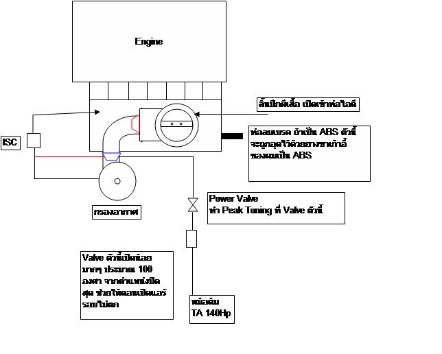

       โกโก้ลองย้ายสายอากาศของ ISC ไปไว้ใกล้ๆ มิกเซอร์ด้วยจิ
 จาก CoCoa
 พฤหัสบดี, 10/8/2549
16:58
203.150.206.170
       แบบนี้ป่ะครับคุณ chat

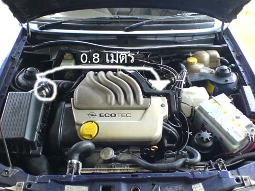

       ทีแรกร้านที่ติดเขาก็เอาไว้ตรงจุดที่วงไว้อ่ะครับ.. แต่มันเบาดับตลอด..แบบว่าดับง่ายมาก ๆ
ร้านก็เลยย้าย Mixer มาไว้ที่ปากทางเข้าเลย.. (แบบฝัง)
มันก็ดีขึ้นเยอะ ๆ มากแต่ก็ดับเป็นบางที เลยเอามาจูนใหม่เองถึงได้รู้ว่าที่มันเบา-ดับเพราะปิดไอเดิ้ลไว้..
ไม่ได้เกี่ยวอะไรกับมิกที่ย้ายมาหน้าปีกผีเสื้อเลย...
อยากจะลองย้ายไว้ตรงกลางดู ท่อมันก็ดันมุดเข้าไปอยู่ข้างใต้
จะลองเอาไว้ที่เดิมที่วงไว้ไม่รู้มันจะไกลไปหรือเปล่าครับ ขอปรึกษาหน่อย.. ระยะตรงที่วงไว้กว่าจะไปถึงปากทางเข้า ก็ 0.8 เมตรได้..
จริง ๆ ตอนนี้รถมันก็ไม่ปัญหาหรอกครับ แค่อยากลองดูว่าจะเป็นไง
