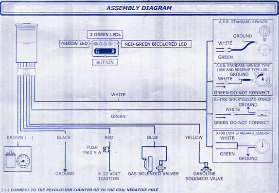

ช่วยดูไดอะแกรม Auto change over switch ให้หน่อยครับ
จาก รักสงบ
จันทร์ที่ , 7/8/2549
เวลา : 14:57
202.183.194.2
อ่านแล้ว = 785 ครั้ง

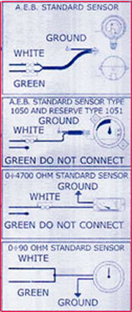

       สายสีเขียวกับขาว ไปต่อกับ sensor ได้ 4 แบบ (ด้านขวา) ไม่ทราบว่า มันคือ sensor ของอะไรบ้างครับ
ขอบคุณครับ...

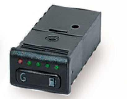

       รูปจริงๆ ของ Auto Switch นี้ครับ

       อ่านได้ไหมครับ (ใช่ sensor ของ วัดปริมาณก๊าซ ในถังหรือเปล่าครับ ? แล้วอะไรเป็นอะไรบ้างเนี่ย...)

       ต่อได้ สี่แบบ
กลับไปค้นดูรถตัวเองก่อน นะครับว่า เกจ์รถเราเป็นแบบชนิดไหน

       เลือกชนิดของวาวล์เพื่อต่อวัดระดับแก๊สได้ 4 แบบครับ
1-2 เป็นมาตรฐานAEB
3 เป็นแบบ ความต้านทาน 0-4700 โอห์ม
4 เป็นแบบ ความต้านทาน 0-90 โอห์ม

       น่าจะเป็นแบบที่ 2 Reverse 1050, 1051 มากกว่าครับ

       ขอบคุณทุกความคิดเห็นครับ....ผมลองต่อทุกแบบเลยครับ แล้วลอง set ดู ทุกแบบไฟติดทุกดวง (มีแก๊สจริงครึ่งถัง) ยกเว้น A.E.B. 1050 ครับ ขึ้น 2 ดวง เลยสรุปว่าใช่แบบนี้แน่ๆ...สบายใจ แต่สังเกตว่า เจ้าไฟ led นี้บอกปริมาณแก๊ส มันไม่ค่อยจะตรงกับความเป็นจริงสักเท่าไหร่เดี๋ยวติดเดี๋ยวดับ (สงสัยลูกลอยคงแกว่งไปแกว่งมา)...สู้เข็มที่ถังไม่ได้เลยครับ...
