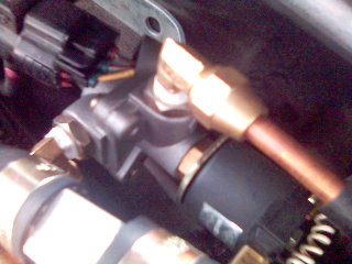

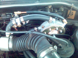

       ภาพประกอบอุปกรณ์แก๊สในรถนะครับ

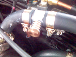

       ภาพต่อไปครับ
ส่วนอุปกรณ์ที่ผมดูในบิลเงินสดนะครับ จะมี
1. อุปกรณ์แก๊ส Atiker ถัง 58 L.
2. Auto-Swith เกจ์วัดแก๊ส
จากทั้งหมดนี้ มันมีกล่องหลอกหัวฉีดไหมครับ, อยู่ส่วนไหนของอุปกรณ์ครับ
ทั้งหมดนี้ 17000 บาท, ราคาพอเหมาะไหมครับ, ขอบพระคุณครับทุกคนที่กรุณาแสดงความเห็น
