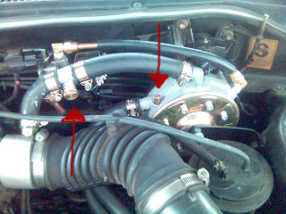

       จากภาพนะครับ สงสัยว่าจุดปรับที่ ลูกศรทางซ้าย กับ ลูกศรทางขวา
ต่างกันอย่างไรครับ เห็นบอกว่า เป็นการปรับหยาบ กับปรับละเอียดใช่ไหมครับ
รบกวนแนะนำเรื่องของการปรับแบบนี้ สำหรับ fix mixer ด้วยครับ

       ลองอ่านกระทู้นี้ดูครับ
http://www.gasthai.com/boardgas/Question.asp?ID=A12156
 จาก Eddy
 อังคาร, 15/8/2549
09:28
58.9.139.62
       ถ้ารอบเครื่องเดินเบาดีจนเป็นที่พอใจแล้วก็ไม่ต้องไปยุ่งกับสกรูทองเหลืองตัวเล็กครับ
ให้ปรับแต่งรอบสูงที่พาวเวอร์วาวล์กลางสายครับ วิธีการก็ดู
ที่บทความของคุณ อ.แอ้ม ที่หน้าแรกเลยครับ นั่นแหละวิ๊การจูนหม้ออาร์ติเกอร์นี้เลย
