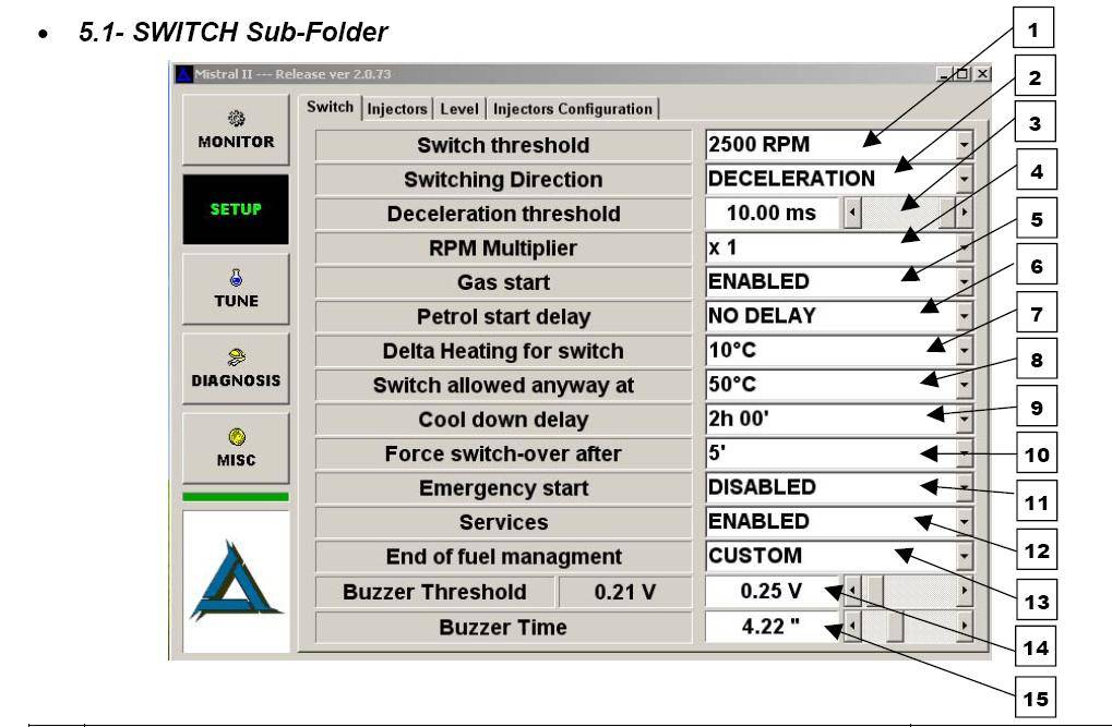

ส่วนเรื่องไฟเครื่องยนต์ปกติครับ ไม่มีโชว์ ส่วนเรื่องคอม ผมหมายถึงตัว ECU ที่ไว้จูนนะครับ(หน้าต่างในรูปนี้นะครับ)ไม่รู้ว่าทางร้านเขาเซ็ทไว้อย่างไง มันน่าจะเกี่ยวรึเปล่าครับ

       ไม่เกี่ยวคับ น่าจะเป็นที่การประกอบกลับเข้าไปสถานเดียว

       ลองดูว่า emergency start เซ็ต เป็น disabled หรือเปล่า เพราะถ้าเซ็ตเป็น enabled จะเป็นการ start ด้วย gas จะทำให้ start ยาก

       1. ค่า gas start น่าจะเป็น Disable หมายถึงให้สตาร์ทด้วยน้ำมัน
2.ค่า switching direction ควรเป็น cerelation (ค่าตรงข้ามกับค่าที่ตั้งตอนนี้) ค่านี้เป็นตัวบอกว่าให้ตัดเป็นน้ำมันที่สภวาะการเร่ง celeration หรือถอนคนเร่ง deceleration
