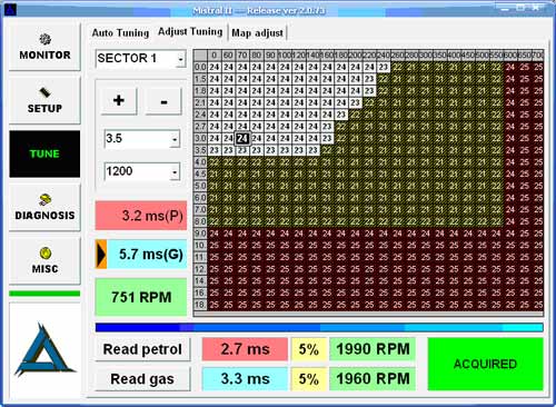

คุณกบครับ ช่วยวิเคราะห์ การจูน Autronic ของผมหน่อยครับ หรือ พี่ ๆ ท่านอื่นมีคำแนะนำก็ขอรบกวนครับ
จาก KAI
อาทิตย์ที่ , 6/8/2549
เวลา : 21:59
61.7.158.11
อ่านแล้ว = 963 ครั้ง
Camry 2.4Q หัวฉีด Autronic Jet21
ปัญหาก่อนหน้านี้คือไฟเอ็นจิ้นขึ้น แล้วพยายามลองจูนตามคำแนะนำ แต่มีข้อสงสัยบางอย่างในการ เพิ่ม ลด ค่าใน MAP
เลยเอารูปต่าง ๆ ที่ได้หลังจากการ Auto Tune มาให้ดูครับ

       หลังจาก Auto Tune ลองเหยียบคันเร่งที่ 2000 รอบ ไม่มีโหลด ไม่วิ่ง
 จาก KAI
 อาทิตย์, 6/8/2549
22:03
61.7.158.11
       หลังจาก Auto Tune ลองเหยียบคันเร่งที่ 2500 รอบ ไม่มีโหลด ไม่วิ่ง
 จาก KAI
 อาทิตย์, 6/8/2549
22:03
61.7.158.11
       หลังจาก Auto Tune ลองเหยียบคันเร่งที่ 3000 รอบ ไม่มีโหลด ไม่วิ่ง
 จาก KAI
 อาทิตย์, 6/8/2549
22:04
61.7.158.11

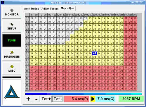

       ต่อไปก็จะเป็นอีกหน้านึงของ MAP
 จาก KAI
 อาทิตย์, 6/8/2549
22:05
61.7.158.11
       รอบเดินเบา ไม่มีโหลด ไม่วิ่ง
 จาก KAI
 อาทิตย์, 6/8/2549
22:05
61.7.158.11
 จาก KAI
 อาทิตย์, 6/8/2549
22:05
61.7.158.11

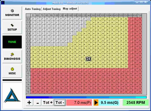

       ต่อไปก็เริ่มเปิดแอร์เปิดไฟหน้า เปิดวิทยุ สร้างโหลดขึ้นมา
 จาก KAI
 อาทิตย์, 6/8/2549
22:07
61.7.158.11
       รอบเดินเบา มีโหลด ไม่วิ่ง
 จาก KAI
 อาทิตย์, 6/8/2549
22:08
61.7.158.11
       เหยียบคันเร่งที่ 2000 รอบ มีโหลด ไม่วิ่ง
 จาก KAI
 อาทิตย์, 6/8/2549
22:08
61.7.158.11
       เหยียบคันเร่งที่ 3000 รอบ มีโหลด ไม่วิ่ง
 จาก KAI
 อาทิตย์, 6/8/2549
22:09
61.7.158.11
       เหยียบคันเร่งที่ 2000 รอบ มีโหลด / วิ่ง
 จาก KAI
 อาทิตย์, 6/8/2549
22:09
61.7.158.11
       เหยียบคันเร่งที่ 2500 รอบ มีโหลด / วิ่ง
 จาก KAI
 อาทิตย์, 6/8/2549
22:09
61.7.158.11
       ต่อไปก็เอารถไปวิ่งครับ
 จาก KAI
 อาทิตย์, 6/8/2549
22:10
61.7.158.11
       เหยียบคันเร่งที่ 3000 รอบ มีโหลด / วิ่ง
 จาก KAI
 อาทิตย์, 6/8/2549
22:11
61.7.158.11
       สรุปไม่รู้ว่าจะเริ่มจูนมันยังงัยดี ยังงัย พี่ ๆ แนะนำด้วยครับ
ตอนทำ Auto Tune ก็ ได้ค่า มาตรงกัน ครับ 2.6 MS ทั้ง GAS แล้ว น้ำมัน

       ลองบวกที่ sector 1 เป็นเริ่มที่ 26 นะ แล้ว sector 2 สักเยอะๆเลย เปลี่ยนเป็น 26 หรือ 27 เท่ากับ sector 3 แล้วลองวัดใหม่ว่า ค่า Pp (read petrol) ใกล้เคียงกับ Pg (read gas) หรือเปล่า
ส่วนไฟหน้ากับแอร์ไม่ต้องเปิดก็ได้ เพราะมันตัดบ่อย รอบมันจะขึ้นๆลงๆ บ่อยมากอ่ะ
คำถามต่อมาคือ ไฟเอ็นจิ้นขึ้น ตอนไหนอ่ะ ตอนเปลี่ยนเป็นแก็สตอนเช้า หรือว่าตอนเร่งหนักๆ หรือว่า ตอนผ่อนเครื่องนานๆ อ่ะ
