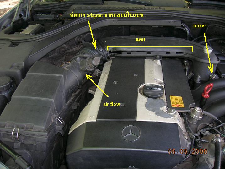

benz s280 ปลาวาฬ ของคุณกบ จ.ภูเก็ต back fire กระจุย ฝากมาถามแนวทางการแก้ไขครับ
จาก เอ บางใหญ่
อาทิตย์ที่ , 6/8/2549
เวลา : 18:32
221.128.100.156
อ่านแล้ว = 801 ครั้ง

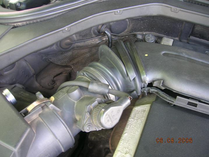

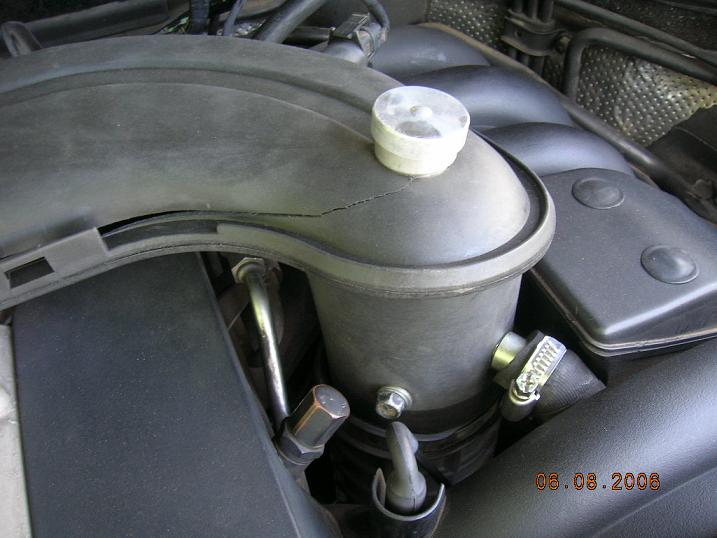

       ได้รับ mail benz s280 ปลาวาฬ ของคุณกบ จ.ภูเก็ต back fire กระจุย กินข้าวลิงกลางทางอีกแล้ว ฝากมาถามแนวทางการแก้ไขครับ ท่านผู้รู้ช่วยเฉลยหน่อยนะครับ ฝากถามว่าย้ายมิกได้ไหม ถ้าย้ายควรใช้มิกแบบไหน แบบรถซีตรองซองเทีย มิกซ่อนในท่อวงรีๆเหมือนกันกับปลาวาฬได้หรือไม่ ขนาดและรูปแบบเป็นอย่างไร คุณกบฝากถามมาครับ

       ตอนนี้วิ่งนอกเมืองสูบแกสที่เกินประมาณ 2.5 bath/km แถมวิ่งไม่ออก สตาร์ทตอนเช้าด้วยแก๊สไม่ได้ไม่ได้ โป้งป้างทันที ต้องเริ่มด้วยน้ำมันทุกครั้ง วิ่งเร็วๆก็เร่งไม่ขึ้นต่อด้วยอาการโป้งป้างอีกด้วย
(ปัญหาแบบคลาสสิคของการติดตั้งมาจากร้านที่ไม่เข้าใจรถยุโรปรุ่นนั้นๆ และไม่มีความรู้เรื่องแก๊สเพียงพอ เหมือนรถผมตอนติดแก๊สจากร้านมาใหม่ๆเปี๊ยบเลยคร้าบ)
