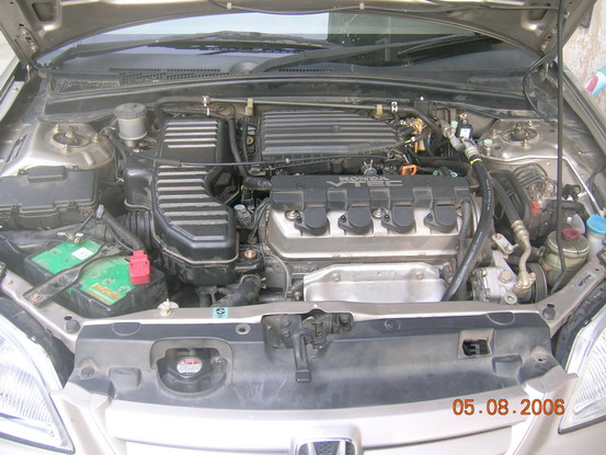

**ช่วยด้วยครับ...อยากติดแก็สครับแต่เลือกไม่ถูกระหว่างระบบ mixer กับระบบหัวฉีด***
จาก honda B16a
อาทิตย์ที่ , 6/8/2549
เวลา : 17:27
203.152.33.39
อ่านแล้ว = 1259 ครั้ง
       อยากทราบว่าทั้งสองระบบแตกต่างกันยังงัยครับ การดูแลรักษายากไหม และแรงบิดจะหายไปเยอะไหมครับ ยังไงรบกวนผู้รู้หรือผู้มีประสบการณ์ช่วยผมด้วยครับ ไม่มีความรู้เรื่องนี้เลย ขอบคุณล่วงหน้าครับ :)

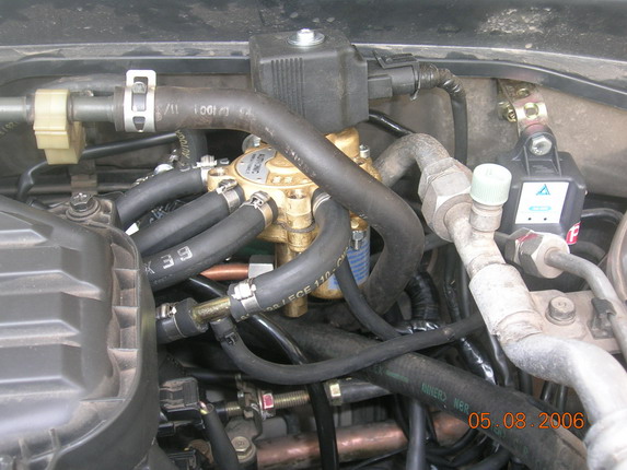

 จาก ในธรรม
 อาทิตย์, 6/8/2549
17:31
58.181.190.126
 จาก Ram_4

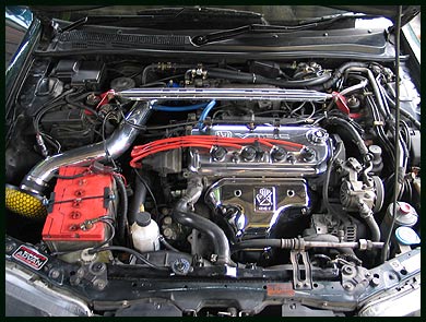

       ท่านเจ้าของกระทู้ . . . . . ขับรถวางเครื่อง B16a น่าจะเข้าใจเกี่ยวกับเครื่องยนต์พอควร
ผมว่า Fixmix ธรรมดาพอครับ(จะเพิ่มอะไรทีหลังค่อยว่ากัน) จะเลือกแรง-ประหยัด สามารถปรับเองได้เลย
นี่ของผม F22b แคมเดี่ยว
