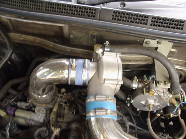

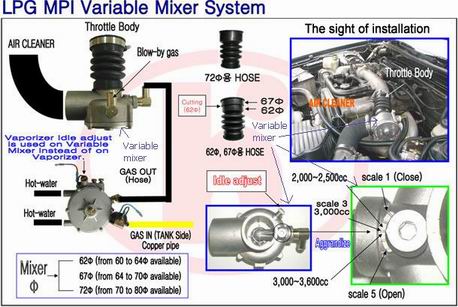

       อยากติด ระบบ Variable มันมีอุปกรณ์อะไรบ้าง
มี Variable mixer แล้วต้องมีหม้อต้มรึเปล่า ครับ

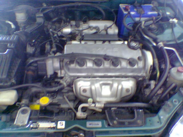

       ขอถามหน่อยครับผมใช่ isuzu vertxc ปี1999 เครื่อง Vtec 1600 CC. A/T ตอนวิ่งน้ำมันได้ 200กว่า Km./ชม.พอเปลียนมาไช้แก๊สแล้ววิ่งเต็มทีได้ 140 Km/ชม.เอง (กินโคตรๆเลย 1.5 บาท) แต่พอจูนแก๊สลงมาวิ่งได้ 125 km./ชม. ( กิน.8-.9 บาท ) อยากถามว่าจะใช้ รู Mixcer ขนาดเท่าไหล่ครับ ใครรู้บ้างครับ ผมใช้ถังเขียวแดง ถัง58 lite ไม่เคนมีปัญหาเรื่องการเติมเลยครับ แต่ทำไมถึงจดทะเบียนไม่ได้แล้ว งง หม้อต้ม AUTOGAS รู mixcer เดิม 20mm

       มีคับ
มีหม้อต้ม
กรองแก๊ส ตัวใหญ่นะ

       ติดวาริเอเบิลแบบต่อตรงแล้วจะติดใจเพราะไม่ต้องกลับไปแก้ไขอีกเลย ค่าใช้จ่ายตอนแก้ไข+เวลาอีกหลายวันไม่รู้เท่าไหร่ ที่สำคัญ กี่สูบก็ติดในราคาเดียวกัน+อีกนิดหน่อย ปัญหาน้อยกว่า ไม่ลองไม่รู้ 2 เดือนมานี้ไม่เคยหาช่างเลย ใช้รถแบบที่เราใช้น้ำมันมา เพียงแต่เปลี่ยนที่เติมเป็นปั๊มแก๊สเท่านั้น 8 โล/ลิตรในเมือง 1500 cc.เร่งดี เบา 600 รอบ แอร์ 850 รอบ เบรคไม่ดับ ไม่มีแบคไฟร์ ขับดีกว่าน้ำมัน ยืนยันครับ สบายใจมาก
