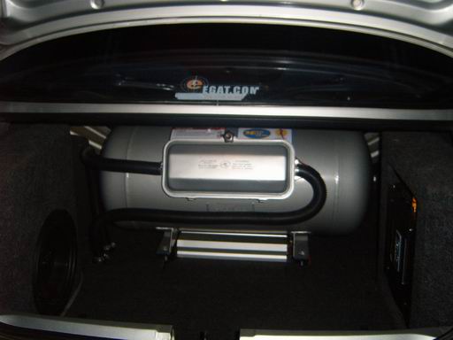

       รูปถัง 58 ลิตร วาวล์ธรรมดา ใต้ถังติด power Amp 4 ch ด้านซ้าย Sub 10" ด้านขวา power Amp 2 ch(ไว้ให้ท่าที่กลัวว่ามีเครื่องเสียงใกล้ถังแก็สมันจะระเบิด)

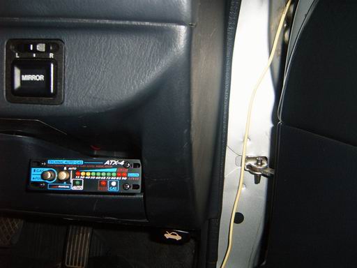

       สวิทช์ Atx-4 ที่แสนจะเทอะทะแต่วงจรง่ายดีถ้าท่านอยากทราบการตัดและหน่วงเวลาให้ท่านไปดูที่ http://www.gasthai.com/boardgas/Question.asp?ID=A11784 หรือท่านไม่ทำแบบนี้ให้ท่านแกะเจ้า atx-4 ออกมาท่านจะเห็น relay อยู่ด้านใน 1 ตัว ตัดสายที่ต่อไปขา2(ขั้วบวกของคอยล์รีเลย์นำไดโอดมาต่ออนุกรมเข้าไปแล้วนำคาปาซิสเตอร์มาต่อคร่อมคอยล์เอาไว้แค่นี้รถของท่าก็จะไม่สดุดอีกในการเปลี่ยนจากน้ำมันไปแก็ส ท่าน AA-LPG เอาไปทำก็ได้ผลดี สำหรับสวิทช์ยี่ห้ออื่นอาจไม่จำเป็นต้องแก้ไข

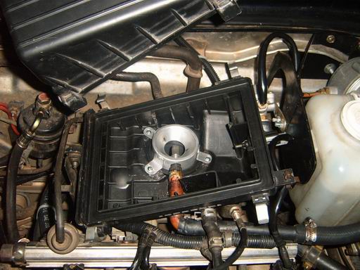

       mix 28 mm. ยึดกับหม้อกลองส่วนล่างกลึงให้พอดีสวมเข้าไปในปากผีเสื้อ บางท่าเอาไปฝังไวในปากผีเสื้อแล้วเจาะปากผีเสื้อเอาท่อแก็สเข้าผมไม่อยากเจาะ ทำแบบนี้ ก็ไม่มีปัญหาอะไรปาก
มิกยังห่างจากไส้กรองส่วนที่ใกล้ที่สุด 20 mm. บางท่าก็ย้ายมิกไปหน้าไส้กรอง(ถ้าท่านไม่แน่จริงไม่ควรทำ)บางท่านก็ถอดไส้กรองเก่าออกไปใส่กรองเปลือย

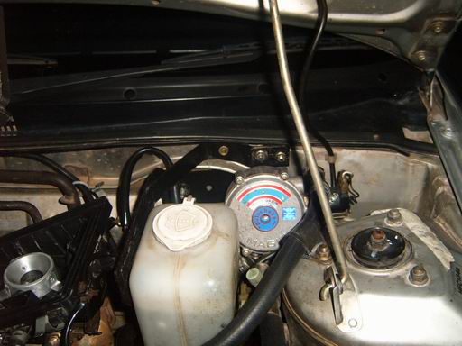

       หม้อเมจิกย้ายถังน้ำล้างกระจกออกแล้วเอาหม้อติดแทนจูนง่ายดี

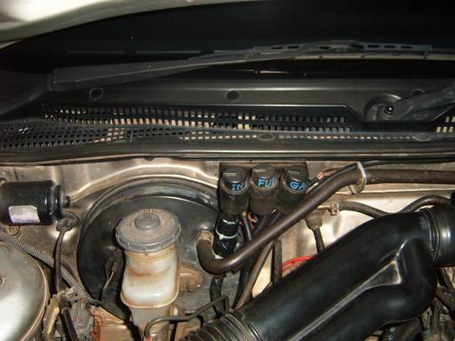

       relay ตัดหัวฉีด ตัดนำมัน ตัดแก็ส อย่างละตัว วงจรการต่อคลิ๊กตามลิ้งค์ที่ให้ไว้ ดัดแปลงตามความเหมาะสม
