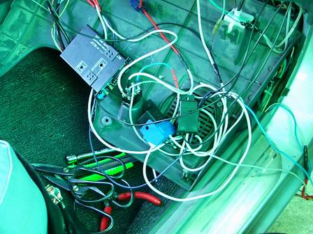

       เนื่องจากคันนี้ ไม่ได้ตัดหัวฉีดมา จึงมาตัดหัวฉีด พร้อมติดตั้งสวิทย์ Auto แต่ต้องการมีสวิทย์ 6 ขาไว้อย่างเดิม เพื่อเวลา Auto สวิทย์เสีย ยังสามารถใช้งานได้ด้วยระบบแมนนวล และสามารถ ยกเลิก Auto สวิทย์ได้ ด้วยมือท่านเอง ถ้าไม่ต้องการใช้..
 จาก มาโครโปนัน
 เสาร์, 5/8/2549
20:53
203.113.51.6
       เสร็จเรียบร้อย ..

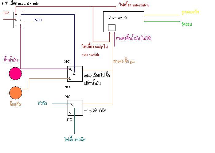

       รบกวนขอ Diagram หน่อยได้ไหมครับ
 จาก Neo
 อาทิตย์, 6/8/2549
19:06
125.24.68.245
       ขออนุญาตไม่วาด ground นะครับ
ผมต่อไว้เผื่อ autoswitch เสีย หรือ ระบบ แก๊สมีปัญหา
ยังไงก็สามารถขับน้ำมันต่อได้ครับ
ตอนนี้ผมว่าจะเพิ่ม C ไว้ตรง relay ตัดหัวฉีด เพื่อให้ไม่กระตุกเวลา switch gas/น้ำมันครับ
แต่ยังไม่ว่างทำซะที

       เพิ่ม C เสร็จแล้ว บอกวิธีทำด้วยก็ดีนะครับ....ขอบคุณครับ

       แล้วของ magic ต่อเหมือนกันไหมครับ
