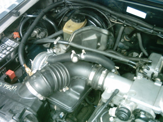

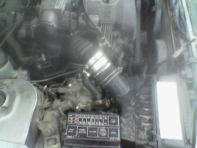

       ผมจัดไป 28 ครับ มีใครย้ายมิกเครื่อง j บ้างครับ มาโชร์กันหน่อย

       ผม 30 มม ย้ายมิกสูตรกระชากไส้หม้อต้มครับ
