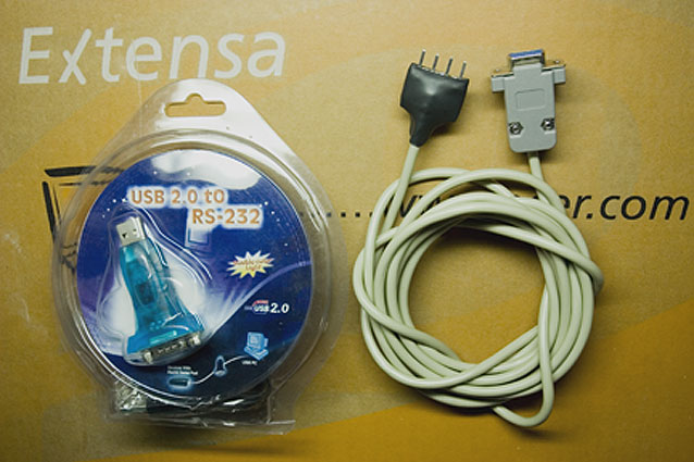

       เพิ่งไปซื้อสายจูน และ USB to RS-232 มาเพื่อใช้กับระบบหัวฉีด Autronic +โปรแกรม Mistral โดยใช้ Windows XP 2006 ก่อนใช้งานได้ลง Driver ที่มากับ USB to RS-232 แล้วลองใช้งาน ตามคำแนะนำของผู้ขายสายจูน ปรากฏว่าใช้งานไม่ได้ อยากถามพี่ ๆน้อง ๆ ที่ใช้งานได้ว่าผมควรทำอย่างไร ผมต้องเซ็ทค่าอะไรที่ใหนบ้าง ตามรูปประกอบครับ

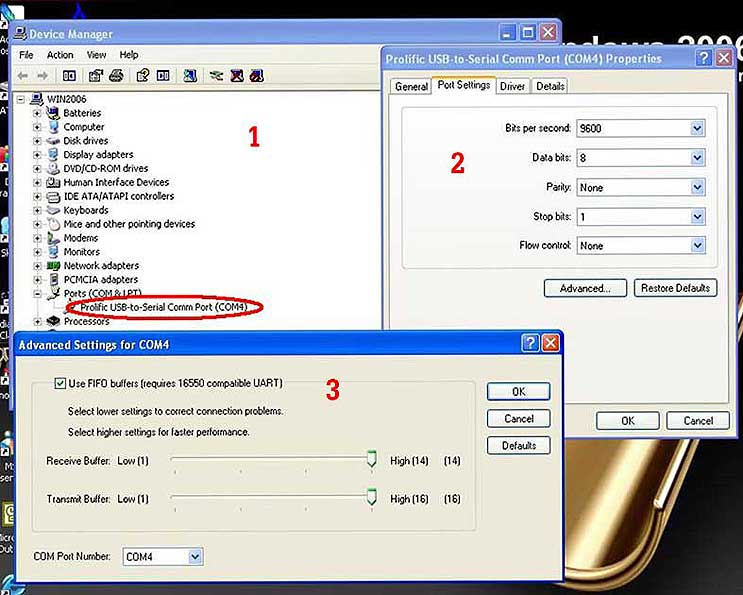

       หลังจากลง Driver แล้ว ผมเข้าไปดูที่ Device Manager ตามรูป ปรากฏว่าเป็น Prot Com 4

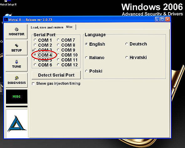

       แล้วผมก็ไป เซ้ทค่า ที่โปรแกรม Mistral ll เป็น Com 4 แล้วก็ใช้งาน ปรากฏว่า ใช้งานไม่ได้ครับ
ไมทราบว่าผมต้องเซ้ทค่าอะไรเพิ่มเติมหรือไม่ครับ ขอบคุณครับ

       ถ้าลองกดปุ่ม Detect Serial Port แล้วใช้ได้หรือเปล่าครับ??
อย่างน้อยโปรแกรมจะต้อง detect ได้ก่อนว่ามี ComPort อยู่บนระบบ
แต่ถ้า Detect ได้แล้วโปรแกรมขึ้นว่า Scanning ECU แล้วประมาณว่าวน Loop scan หา ECU นี่แสดงว่า Driver ไม่ match กับ Mistral ครับ

คุณ SuperGamo ครับ ตอนแรกผมเข้าไป set เองที่โปรแกรม ให้ไปที่ Com4 (ที่ Driver ตัวแปลง USB-Serial ให้ตอนลงโปรแกรม ได้ Com4) ปรากฏว่าใช้งานไม่ได้ และได้ลองกดปุ่ม Detect Serial Port แล้วให้หา Com ก็หาไม่ได้หาไม่เจออีกครับ
