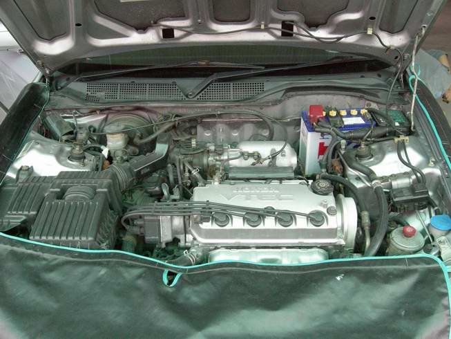

ผมมีรูปรถผมให้ดูนะ

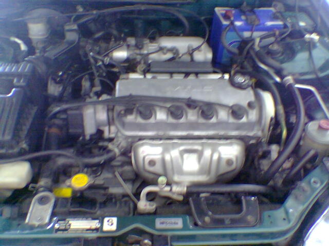

       อันนี้รูปก่อนติด ก่อนถอด ขอถ่ายไว้ดู ฮือๆๆๆ อยากร้องไห้ มีรถอยู่คันเดียวกะเค้า แถมหวงจะตาย แต่ต้องมาถูกรื้อซะ ยอมรับกว่าค่อนข้างกลัว ก็ไม่ค่อยรู้เรื่องรถนี่หว่า ช่างทำอะไรไปจะไปรู้ได้งัย
แต่.... เพื่อชาติ และตัวเอง เอาวะ เพราะคิดว่าทำการบ้านมาดีกับร้านที่เราไปติด

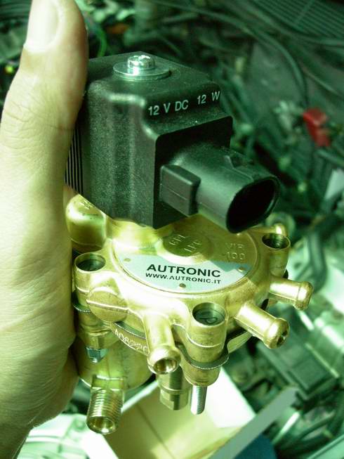

       ตัวจ่ายแก็ส ของ autronic version 4 สูบ

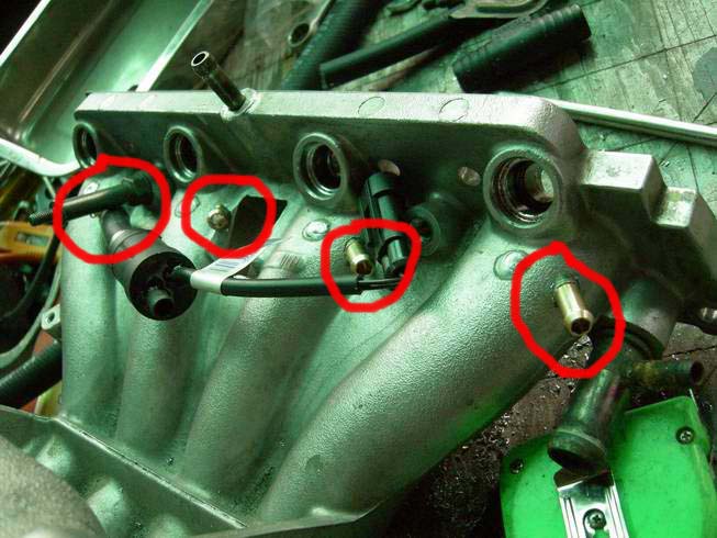

       เฮ้อ ในที่สุดก็รื้อเสร็จ เอาท่อไอดีออกมาจนได้ ลุ้นน่าดู

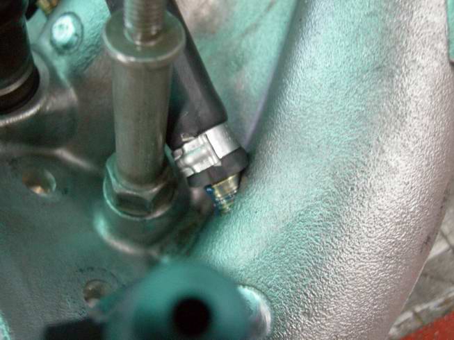

       นี่ครับ เจาะแล้วครับ เห็นมาว่ามีเจาะผิดด้วย ตรงที่เป็น จุดใกล้ ๆ หัวฉีดน้ำมัน เพราะตอนแรกช่างตั้งใจจะติดตรง ๆ แต่มันติดไม่ได้ครับบ เลยต้องติดเอียง ๆ แต่กะว่าให้ปลายของหัวฉีดแก็สอยู่ใกล้เคียงกับปลายหัวฉีดน้ำมันที่สุด ก็ได้ตามรูปนี่แหละครับ ส่วนเรื่องรูทีเจาะผิด ก็ต้อง อ๊อกปิดไปครับ เสียโฉมติดหน่อย

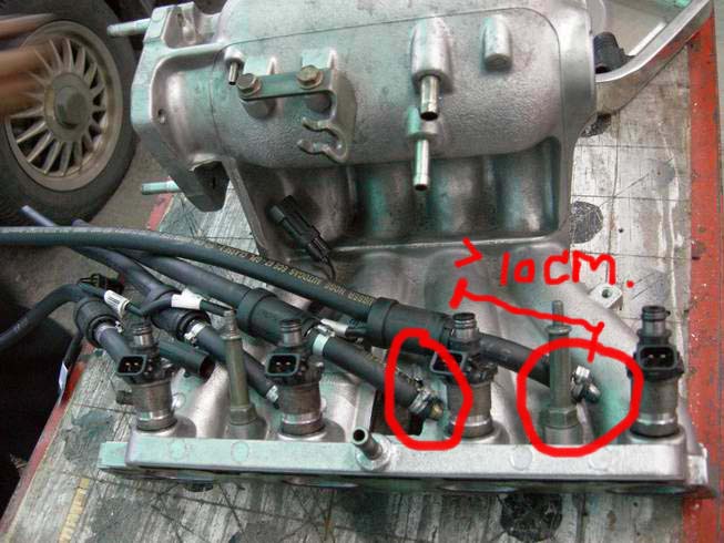

       และเมื่อใส่ชุดสายหัวฉีดเข้าไป ตรงที่เป็นกะเปาะสีดำจนมาถึงหัวฉีดที่ฝังเอาไว้ ต้องสั้นที่สุดนะครับ ตามคู่มือเขาบอกไว้ว่า ไม่เกิน 10 เซนติเมตร
ใส่เข้าไปหมด ก็เอียง ๆ อย่างนี้แหละครับ

       ตอนฝังหัวฉีดเข้าไปแล้ว เคยคิดเหมือนกันว่า ถ้ามันไม่แน่นแล้วแก็สมันจะรั่วออกมาได้หรือเปล่า จะอันตรายมั้ย เพราะเห็นว่าไม่มีพวกซีลยางอะไรเลย แต่ช่างเค้าบอกว่าอลูมิเนียมนี่แน่นมาก ต่างกับพลาสติกในรถรุ่นใหม่ ๆ แต่เค้าใช้ กาว Epoxy ยาเอาไว้ด้วยครับ ที่เห็นเยิ้ม ๆ มีฟ้า ๆ นั่นแหละ พอใช้แก็สจริงก็ไม่เห็นมีรั่วนะ

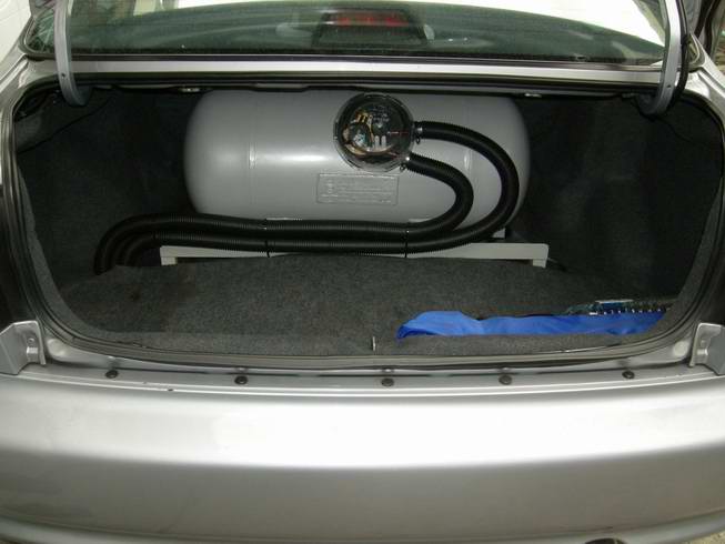

       ตอนติดเสร็จก็ไม่มีอะไร จูนรอบเดียวอยู่ เติมรอบแรกได้ 50 ลิตรเลย วิ่งได้ 463 กิโล ช่างที่ร้านจูนให้ จะมีก็ตรงปัญหาลูกลอยค้างนี่แหละครับ เกจ์ที่ถังไม่ขึ้น ช่างบอกว่าใช้แก็สให้หมดก่อน แล้วขับเข้ามาแก้ ตอนแก้ไม่ได้ทำอะไร ถอดลูกลอยออกมาดู ก็ไม่เห็นว่าเป็นไร ใส่กลับเข้าไปใหม่ คราวนี้ใช้ได้แล้ว เกจ์ขึ้นตามจริง
ในรูปจริง ๆ แล้วมียางอะไหล่อยู่ใต้ถังนะครับ 185 ขอบ 14 เอาออกได้ เพราะผมเน้นช่างเค้าว่า ถ้าเอามันใส่ไปได้ ก็ใส่เถอะ จะเอาออกยากหน่อยก็ไม่เป็นไร มีไว้ย่อมจะดีกว่า ในยามฉุกเฉิน ช่างก็จัดการให้

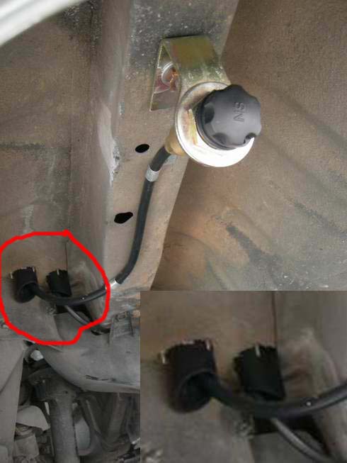

       ใต้ทองรถก็ถูกต้อง เป็นไปตามข้อกำหนด คือมีตัวหุ้มท่อโปโล (ท่อสีดำที่มาจากถัง เอาไว้ระบายแก็ส ในกรณีรั่ว) และต้องเป็นปลายปากฉลาม หันเข้าหาลมตัวนึง อีกตัวหันตรงกันข้าม บางร้าน ไม่เป็นปากฉลามแล้วยังจะเอา ซิลิโคนไปอุดไว้อีก กันน้ำเข้า จริง ๆ เค้าต้องการให้มันระบายแก็ส แล้วทีนี้แก็สมันจะไปไหนละ ก็อยู่ในกระโปรงรถคุณหน่ะสิ ก็ไม่ทราบขึ้นมาว่ารั่ว ดันไปสูบบุหรี่ตอนเปิดกระโปรงท้าย แหะ ๆ ไม่ต้องบอกนะว่ายังงัยต่อ

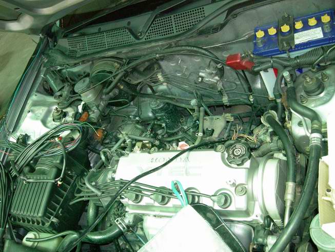

       ติดใหม่ ๆ ยังจูนเองไม่เป็น วิตกจริตไปเรื่อย ได้กลิ่นโน่นกลิ่นนี่ หูดีเป็นพิเศษ ฟังเสียงวาล์วตัดตลอด ถังแรกลองวิ่งเร็วสูงสุด 160 กม/ชม ยังไปได้อีก ถนนหมด
ที่เลือก autronic คือเพราะมันติดง่าย คนใช้พอควร ถ้ามีปัญหายังพอหาที่พึ่งได้ สามารถจูนเองได้ง่าย และไม่ค่อยมีความรู้เรื่องรถ เลยติดหัวฉีด ตอนนี้ทำสายเอาไว้จูนเองเลย มันส์ดี
