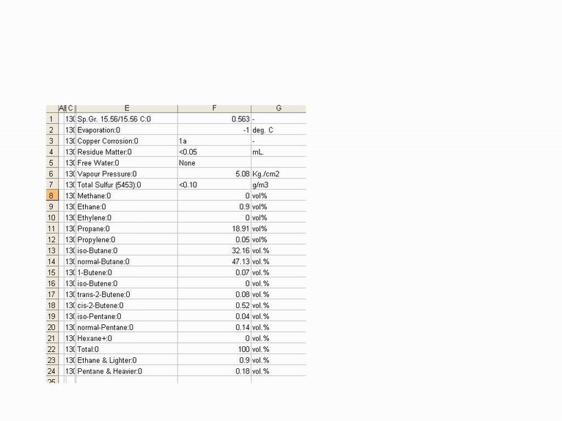

Result แสดงองค์ประกอบของ LPG จาก Lab ผมเอง // ค่านี้มันหมายความว่าอะไรครับ ???

       ผมไปอ่านเจอมาจาก Pantip.com แล้วงง กับค่าพวกนี้เป็นอย่างมาก ท่านผู้ใดรู้ช่วยกรุณาตอบหน่อยครับว่ามันมีผลยังไงกับรถเรา บ้างรึเปล่า http://www.pantip.com/cafe/ratchada/topic/V4594002/V4594002.html

       LPG จะประกอบด้วยแก๊สโปรเพน (C3 Propane) กับ บิวเทน (C4 Butane) เป็นหลัก
ดังนั้น ตารางนี้ก็กำลังบอกเราว่าแก๊ส lot นี้ มีสัดส่วนของแก๊สต่างๆ เป็น % ต่อ Vol.
ถ้าเอาแต่ C3 + C4 ดูแล้วก็ปาเข้าไป 90 กว่า % ก็ถือว่า Lot นะจะใช้ได้ดีนะครับ...
