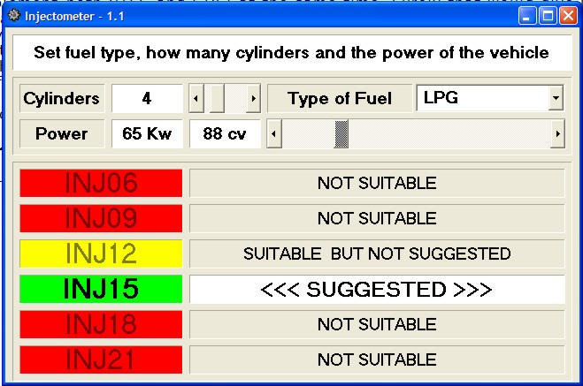

       ต่างกันแค่ 12000 บาท ผมว่าควรจะติด Autronic หัวฉีดไปเลย ผมก็ใช้ซิตี้ IDSI ถามมาแบบ FIX+LAMDA+ ท่อไอดี อะลูมิเนียม ประมาณ 23500 เลยตัดสินใจติดแบบหัวฉีด 42500 ต่างกัน 19000 บาท (ถ้าจะติดหัวฉีดต้องใช้เบอร์ 15 นะครับ เบอร์ 18 ไม่ดีเท่าไหร)
ตอนที่ใช้เบอร์18 จูนยังไงก็วิ่งไม่เกิน 130 (เกิน 100 อืดมากกว่าจะขึ้นถึง 130 ไม่เหมือนน้ำมันเลย )พอเปลี่ยนเป็น 15 160-170 (เหมือนน้ำมันเลย)
