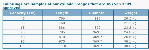

       st191 2000 75L เสริมโช๊ค 1.2 นิ้ว เสียดายที่เหลือยังใส่ 95Lได้น้ำหนักต่างกันนิดเดียว ไม่มีผล ดูบ่อยๆ75L ดูเล็กลงๆ เสียดาย

ถัง 75 ลิตร...ใหญ่พอๆ กับปั๊มลมชุดใหญ่บ้านผมเลย...
พอแบกได้สบายอยู่ครับ เกือบๆ 40 กิโล ถ้ารวมเนื้อแก๊สอีก 15-20 กิโลก็ ท้ายห้อยนิดหน่อยนะ
