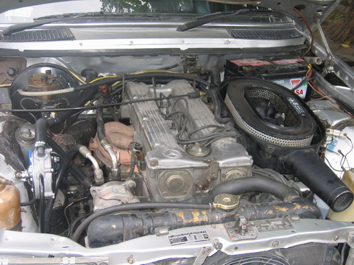

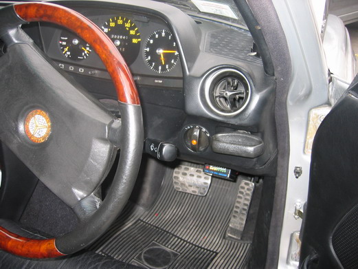

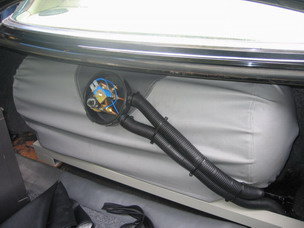

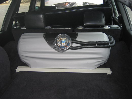

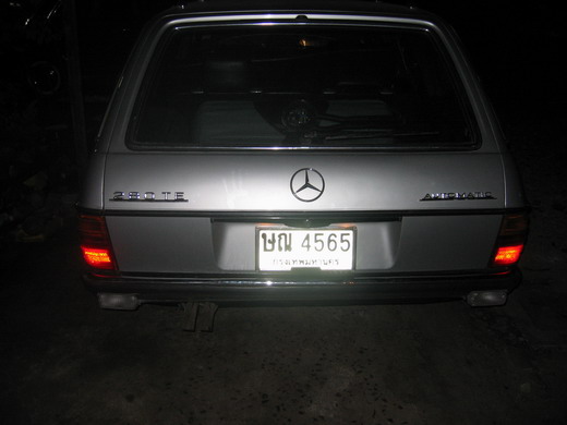

       รูปการติดตั้ง GAS LPG ระบบ Fix Mixer กับรถ Benz W123 VAN 280 E เครื่อง K-Jet 6 สูบ ของคุณหมอตุ๋น ซึ่งทางเราได้รับความไว้วางใจให้ติดตั้งใช้เวลา 2 วัน เสร็จสมบูรณ์ การตอบสนองดี รอบเดินเบา นิ่ง 0-1808-3644 (นก)
