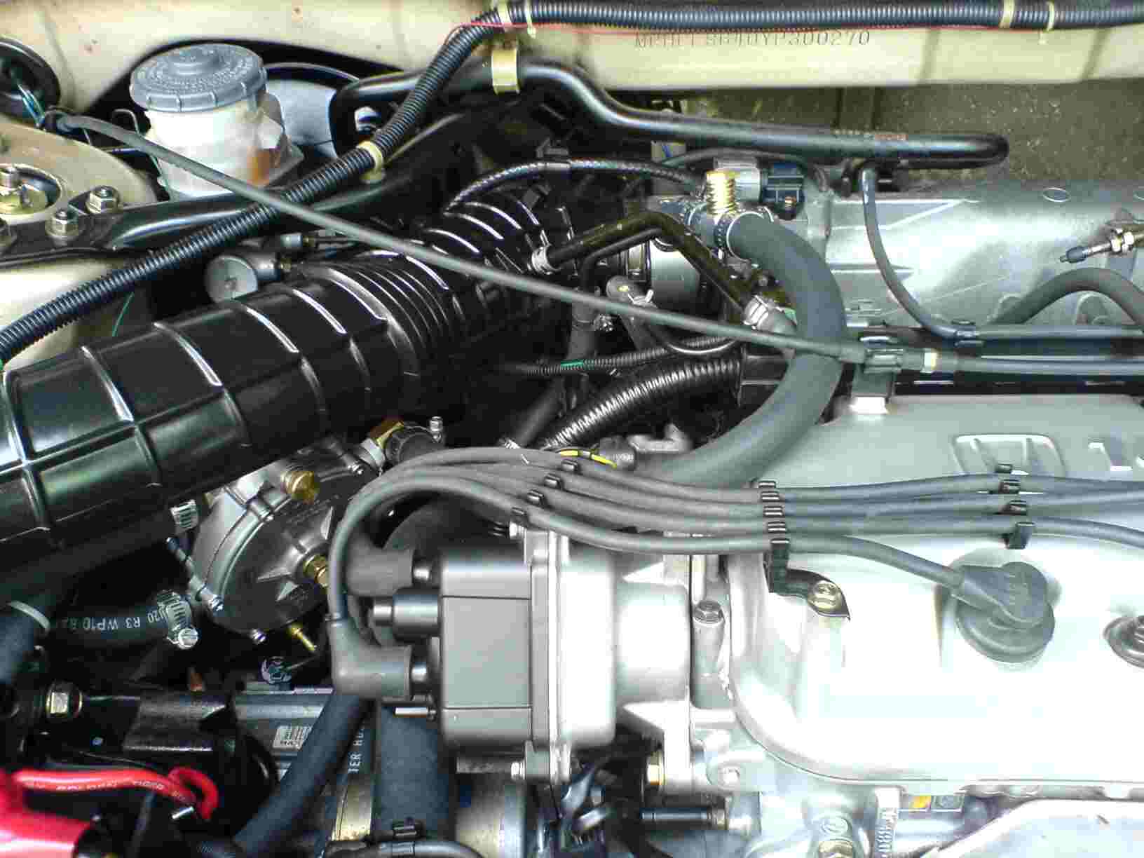

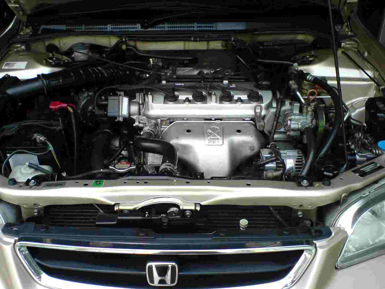

       Accord 2.3 Exi ปี2000 (งูเห่า)ไปติดมาแล้วครับ เป็นระบบดูด หม้อต้มHANA สวิตท์ออโต้ ใช้เวลาติดตั้ง ตั้งแต่ 9โมง กว่าจะจูนเข้าที่เข้าทางเรียบร้อยประมาณบ่าย2โมง ฝีมือปราณีตใช้ได้เลยครับ สนนราคาเบ็ดเสร็จหมดไป 18,000 บ.แถมแก๊สให้เต็มถัง 56ลิตร ลองขับดู ตอนออกตัวอืดกว่าเดิมนิดหน่อย ลองปรับสวิตท์กลับไปมา ระหว่างแก๊ส-น้ำมัน-แก๊ส มีสะดุดนิดหน่อย แต่รอบเครื่องไม่ตก ไม่มีอาการเบาดับครับ ไปดูมาหลายที่แล้วแต่ไกลบ้าน ดูแล้วก็เหมือนๆกัน เลยติดแถวบ้านดีกว่า เร็วด้วยอยู่ดูงานได้ตลอดเลยได้งานออกมาค่อนข้างปราณีตถูกใจมากครับ ส่วนตัวผมคิดว่าดีกว่าอู่ดังๆ ไปแล้วบอกต้องรอคิว งานแยะทำแบบรีบๆ รถของเราราคาเป็นแสนเสียหายหมดครับ ผมติดร้านเล็กๆ รถเข้าวันละสองสามคัน ตรงไหนเห็นแล้วไม่ชอบใจ ก็คุยกันได้ว่าจะเก็บจะซ่อนตรงไหน ลองดูรูปเอาเองนะครับ
 จาก ตู้Michelin
 อาทิตย์, 13/8/2549
18:07
124.120.199.146
       ขออภัยนะครับ ภาพใหญ่ไปหน่อย ย่อไม่เป็นอะครับ
อ้อ ผมอยู่ สำโรง ถ.เทพารักษ์ ใครใช้Accord รุ่นเดียวกัน โทรคุยกันได้ครับ 01-8032315
