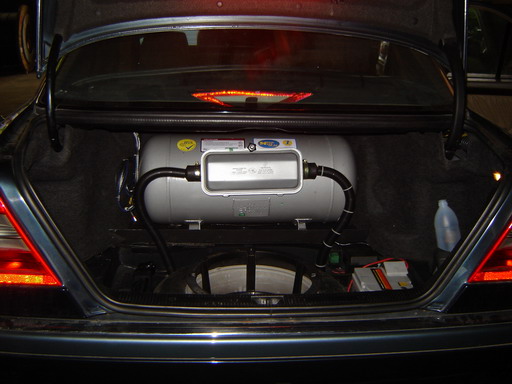

       ผมใช้ w126 500SEL อยู่ ไปติดgas แบบ Fix Mixer วิ่งดี ราคาติดตั้งถูก 16,000 ถัง 75 ลิตร แถวคลองตัน ประหยัดกว่าน้ำมันแน่นอน ทำมา ปี ฝ่า ๆ แล้ว วิ่งอยู่ กิโลละ2.20บาท (เครื่อง 5 ลิตรน่ะครับ)

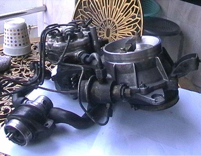

       นี่เป็นชุดหัวฉีดของ เคเจท ในเครื่องเบนซ์

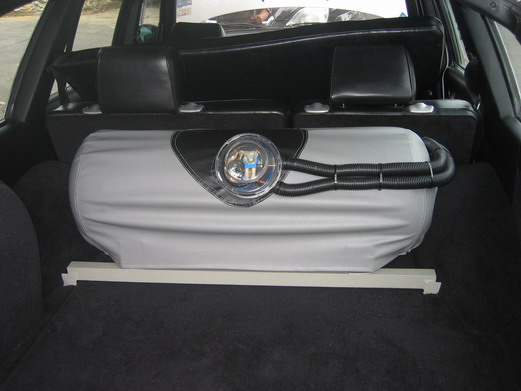

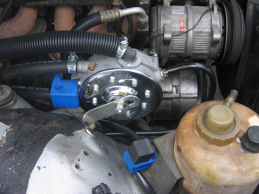

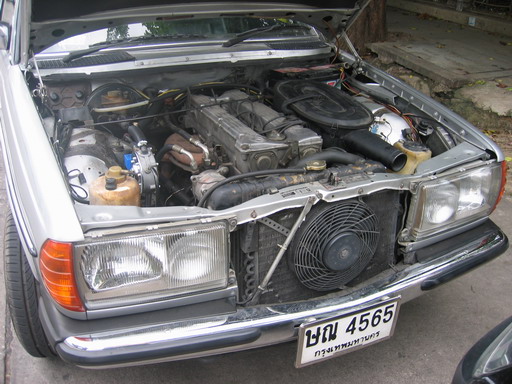

       BENZ 230E W123 เป็นรุ่นที่ผมอยากจะพูดว่า Benzเตรียมไว้ให้ติดแก็สได้ดีที่สุด คือ
ติดแบบFIX +Lamda
1.Mixerสามารถวางไว้ในหม้อกรองอากาศได้เลย โอกาศเกิดBackFireไม่มี
2.ฝาปิดสำหรับเติมน้ำมันมีขนาดใหญ่เป็นพิเศษ เอาที่เติมท่อแก็สออกตรงนี้ด้วย
