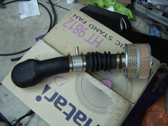

อยากได้แบบนี้นะครับ หาซื้อได้ที่ไหน ราคาเท่าไหร่
 จาก เอี่ยว
 พฤหัสบดี, 3/8/2549
10:12
58.10.65.223
       ร้านขายอะไหล่ทั่วไปครับ วันเสาร์ไปซื้อมาที่คลองถม ท่อมือเสือ 320 บาท ส่วนกรองไม่แน่ใจ คงไม่เกิน 100 ถ้าจะเอาไปใส่กับคาบู ต้องตีปลอกต่อมาจากคาบูด้วยนะครับ ไม่งั้นรัดไม่อยู่ครับ

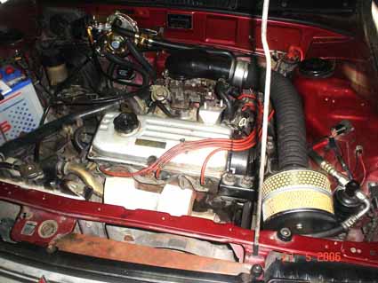

       ใส่กับรถมิตซูแชมป์ครับ เครื่อง 1.3 เกียร์ auto คาร์บู อยากทำแบบในรูปที่ไหนรับทำราคาเท่าไหร่ หรือเอามาติดตั้งเองก็ได้

ถ้าอยากทำเองก็ซื้ออุปกรณ์ตามนี้ครับ
1. ท่ออากาศของ อีซูซุ TFR ที่เรียกว่าท่อมือเสือ หรือ บางทีก็เรียกท่อหัวงู ราคาประมาณ 320-350 บาท
2. มิกเซอร์แบบ/ขนาดที่ชอบ Champ 1300 ขนาดไม่เกิน 24 มม หาแบบที่ยัดในท่อก็ดี รอบนอก ประมาณ 62-63 มม.
3. ท่ออากาศ แบบฝังลวด(ตามภาพ) ความยาวน่าจะ 16-18 นิ้ว หรือแบบไม่ฝังลวดก็ได้
4. กรอง อพอลโล่ ชุดสำเร็จ ฐาน+ไส้กรอง ราคาประมาณ 80-100 บาท. Champ 1300 ไม่ต้องเบิ้ลสองตัวก็ได้
5. เข็มขัดรัดท่อ
อุปกรณืทั้งหมอหาได้ตามร้นอะไหล่ทั่วไปครับ
แล้วลงมือทำตามรูปได้เลย ขอให้สนุกนะครับ

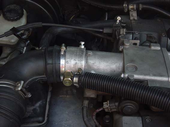

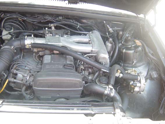

       อย่างในภาพของผมนี่ใส่แทนของเดิมได้เลยใช่มั้ยครับ แต่ต้องเจาะรูเซ็นเซอร์เพิ่มเติมถูกต้องมั้ยครับ
[IMG]http://i71.photobucket.com/albums/i143/warmon/GAS/DSC07437.jpg[/IMG]
[IMG]http://i71.photobucket.com/albums/i143/warmon/GAS/DSC07438.jpg[/IMG]
ถามเพิ่มอีกนิดครับ กรองตัวนี้ใช้แทนกรองเปลือยได้เลยใช่หรือปล่าวครับ
(ถามเผื่อไว้ว่าจะเปลี่ยนเป็นท่อสแตนเลส...จะตลกมั้ยหนอ???)
