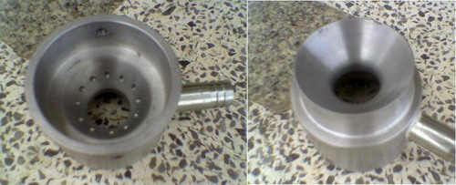

       เรียน คุณเก่ง EVO 3
ผมขออนุญาติแนะนำว่า เอา Mix ตัวเดิมไปกลึงขยายเพิ่มทีละ 1 มิลดีกว่าครับ เท่าที่ผมเคยลองขยายเพิ่ม 1 มิล ปลายได้ 150-160 ถ้าขยายเป็น 28 มิลเลยก็ได้ครับ แต่อาจจะมีผลกับช่วงต้นครับ
 จาก เก่ง EVO 3
 พฤหัสบดี, 3/8/2549
14:51
61.90.161.65
       ขอบคุณ อีคาร์ เมืองปทุม และ Baby boy ครับ
งั้นถามต่อ คว้านแค่รูตรงกลางใช่มั๊ยครับ แล้วรูแก๊สเข้า ต้องทำอะไรกับมันมั๊ย
ของผมเป็นแบบรูเตาแก๊ส แล้วไอ้รูเล็กๆ รอบๆ จะทำยังไงกับมันดี ???

       หลังจากหายไปนาน ขอตอบบ้างนะครับ ของผมระเบิดกลางรูเดียวครับ เริ่มจาก 25,26,27,28(กลึงฟรี อิ อิ อิ) ที่เหลือปล่อย เพราะเตารูเตาแก๊สวิ่งดี แต่ก็แดเห็น ๆ ขยันหน่อยก็วีนอลขัดลื่น ๆ แก๊สมากน้อยหมุนที่พาวเวอร์วาวล์ ตอนนี้หยุดที่ 28 ครับ เพราะเอาน้องแดงไปอาบน้ำแต่งหล่อใหม่ประมาณเดือนนึง ค่อยออกมาซนต่อครับผม

       ผมเพิ่งขยายเป็น 28 ครับ
โดยมิกอันนี้ได้มาที่ 25 ได้มาไม่สนไร ขยายเป็น 26 แต่ ตอนนี้ 28 แล้ว
50 บาท คร๊าบ

       คว้านเฉพาะรูกลางครับ.
