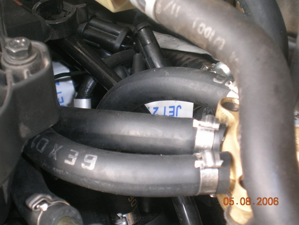

 จาก bird
 เสาร์, 5/8/2549
14:20
58.10.155.207
       ขึ้นอยู่กับแรงม้าครับ ถ้าเกิน 113 แรงม้าขึ้นไป ใช้ jet 21ครับ ข้อมูลจาก Autronic ครับ ถ้าใช้ผิดตอนจูนโปรแกรมมันจะบอกครับ
 จาก touch
 เสาร์, 5/8/2549
19:59
124.121.189.244
       จากคำตอบที่ 2 ที่ผมทราบมาถ้าไม่ผิด รถเกิน 140 แรงม้าใช้ Jet 21 ต่ำกว่าใช้ Jet 18 เพราะของผมเครื่อง 1800 cc. 136 แรงม้า ใช้ 18 ครับ ใช้ดีครับไม่มีปัญหา
 จาก ในธรรม
 อาทิตย์, 6/8/2549
08:55
125.25.49.255
       ของผม V-TEC 1.7 130 แรงม้า 18 ผมว่าน้อยไป
