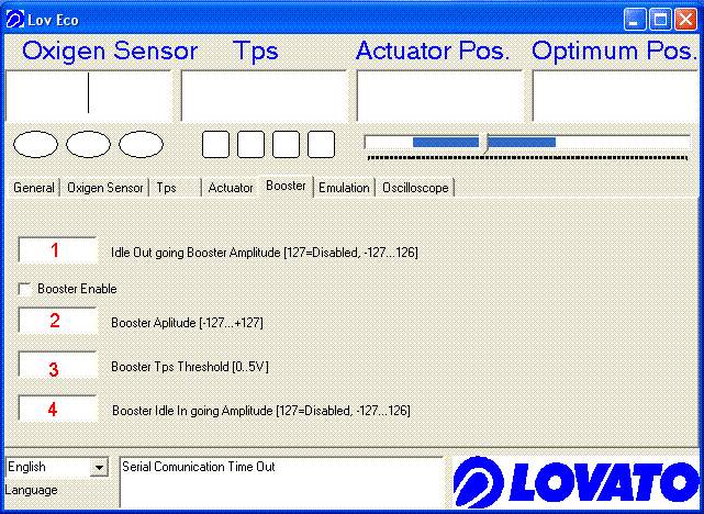

       มีบางอย่างในโปรแกรมที่ผมยังไม่ค่อยเข้าใจคือหน้า Booster กับหน้า Emulation
ผมจูนไม่ลงตัวซักที่ เดินเบา ปิดแอร์หนา เปิดแอร์บาง เร่งหนา
รบกวนผู้รู้บอกความหมายของช่องต่างๆ และแนะนำค่าที่ควรจะใสให้หน่อยครับ

       หน้า Booster
1.ช่อง 1และ4 เอาไว้แก้ไขอาการผ่อนแล้วดับดับ ถ้ารถปกติ ข้อนี้ ใส่ Disable เลย
2.ช่อง 3 เป็นตัวเลขที่เลือกจะให้บูสต์ ทำงานที่ Tps กี่โวลต์ (ตั้งต่ำๆขับในเมืองแดกแก๊สชิกหาย) พยายามตั้งไว้ตอนคิกดาวน์ก็พอ
3.ช่อง 2 เป็นตัวเลขที่เชื่อมโยงมาจากข้อสอง ว่าจังหวะบูสต์ทำงาน จะให้มอเตอร์มันเปิดกี่เสต็ป(เปิดน้อยก็บูสต์ไม่ค่อยมีแรง เปิดมากก็ไม่มีแรง(ท่วม) เอาค่าพอดีๆ)

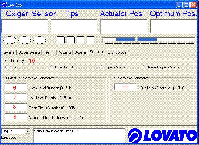

       ต่อ ด้วย หน้า Emulater
เป็นฟังก์ชั่นที่ใช้สร้างสัญญาณเลียนแบบ โอทู ซิกแนว เพื่อนำมาหลอก กล่อง ECU (เอาท์พุทออกเส้นสีเหลือง) เอามิเตอร์จับดู
สร้างสัญญาณ ง่ายๆโดย ติ๊กที่ สแคว์ เวฟ แล้วเลือกใส่ตัวเลขในช่อง สแคว์เวฟ พารามิเตอร์ ให้ได้สัญญาณเลียนแบบตอนใช้น้ำมันให้มากที่สุด (แก้ไฟ เอ็นจิ้นโชว์งัย)
