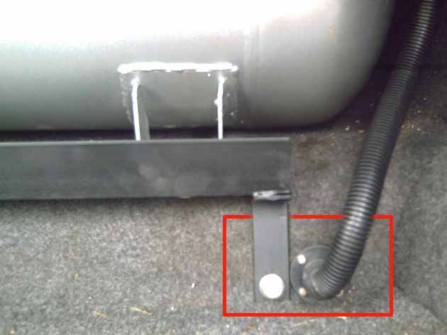

ท่อพลาสติกสีดำที่หุ้มจากถังไปใต้ท้องรถต้องทะลุออกไปเลยไหมหรือแค่หุ้มเฉยๆ
จาก hs2uje
พุธที่ , 2/8/2549
เวลา : 21:46
202.29.21.236
อ่านแล้ว = 1028 ครั้ง
 พุธ, 2/8/2549
22:25
125.24.82.155
       ต้องทะลุออกไป นอกตัวรถครับ

       ต้องมีข้อต่อพลาสติก / หุ้มจุดต่อระหว่างท่อโปโล

       แล้วอากาศเสียข้างนอกจะเข้ามาทางท่อนี้ได้ไหมครับ ถ้าได้ต้องทำยังไงครับ

       ที่อ่านเจอในเวป ตัวพลาสติกที่ว่า ด้านนึงจะเรียบ อีกด้านนึงเป็นปากฉลาม ให้เอาด้านปากฉลามอยู่ใต้ท้องรถ ตัวแรก หันด้านปากฉลามดักลม ส่วนอีกด้านนึง หันด้านปากฉลามตรงข้ามกับอันแรก
ลมมันจะผ่านจากตัวแรก เข้าไปในท่อ ผ่านไปที่วาวล์ แล้วออกมาทางอีกท่อนึง แล้วออกไปทางพลากติกอีกตัวนึง เค้าออกแบบมาเพื่อระบายแก๊สเวลามันรั่ว
แต่รถผม อู่มันดันเอาด้านปากฉลามไว้ในกระโปรงหลังเฉยเลย

       คต.4 ครับ ด้านปากฉลามมันสวมท่อโปโลได้พอดีแต่อีกด้านมันโตกว่า ยัดท่อโปโลไม่ได้ ไม่เชื่อลองถอดมาดูสิ

       งั้นก็แสดงว่า ท่อโปโลเส้นผ่านศูนย์กลางภายใน ไม่ได้ขนาดสิครับ
ตอนผมเอารถไปติด ผมหยิบดู ก็สงสัยนะ ว่าทำไมด้านนึงเรียบอีกด้านนึง ปากฉลาม แต่ไม่กล้าถามเด็กที่อู่ ก็คิดว่า รอให้เค้าทำเสร็จแล้วค่อยดู
หลังจากติดเสร็จ เอากลับมาใช้ แล้วมาตรวจความเรียบร้อยเอง ปรากฏว่า ปากฉลามอยู่ในกระโปรงหลัง แถมเด็กขันสายรัดแน่นเกิน ท่อแตกและหลุด ซะงั้น ก็เลยต้องแก้ไขใหม่ ดัดท่อ ขันใหม่ แค่พอแน่น ไม่งั้น ถ้าแก๊สรั่ว รับรอบว่ามันอยู่ในกระโปรงหลังรถแน่ ๆ
ข้อมูลเรื่องการติดพลาสติกตัวที่ว่า ผมก็ได้ข้อมูลจากเวปนี้แหละ อ่านแล้วก็เห็นด้วย เพราะว่า มันคงตั้งใจทำมาดักลมจริง ๆ
ผมก็เดาเอาอีกว่า ท่อโปโล คงมีหลายขนาด แล้วอู่เจ้ากรรมที่คุณไปเจอมา เค้าดันซื้อผิดขนาดมา กระมังครับ

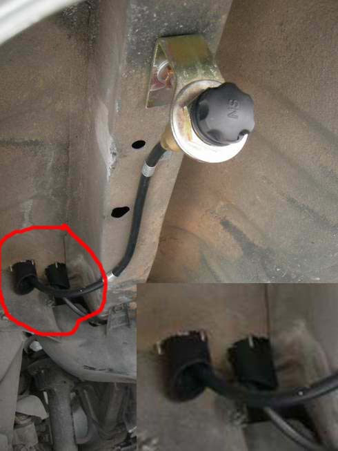

       ปากฉลามจ้า
 จาก โอ๋
 เสาร์, 5/8/2549
16:21
124.121.1.124
       ขอบคุณมากครับคุณ SuperGamo เห็นตัวเป็นๆเลยครับ ชัดเจน เปลี่ยน
