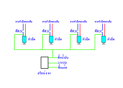

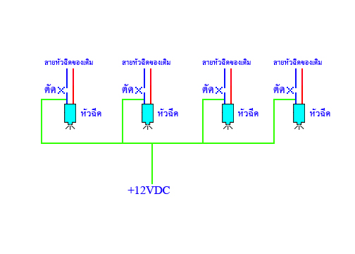

       ขอรบกวนสอบถามเรื่องการตัดหัวฉีดครับ คือผมมาตรวจดูการตัดหัวฉีดของช่างพบว่าเป็นตามรูปด้านล่าง แต่เท่าที่อ่านในกระทู้โดยสรุปบอกว่าหัวฉีดจะทำการปิดหรือเปิดเพื่อจ่ายน้ำมันให้โดยการควบคุมของ ECU แต่อยู่ๆ ช่างเอาไฟ 12 โวลท์ มาต่อพ่วงทั้งหมดเลย ไม่ทราบว่าเป็นการตัดต่อที่ถูกต้องหรือปล่าว ขอรบกวนครับ

       ไม่ทราบได้ครับ ว่าแต่วงจรเป็นอย่างนี้จริงๆหรือป่าวครับ อย่างน้อย คงต้องมีรีเลย์เป็นตัดต่อนะครับแล้วใช้ไฟ 12V ไปสั่งตัดต่อการทำงานหล่ะครับ
ว่าแต่ คุณเข้าใจการทำงานของรีเลย์มั๊ยครับ (ไม่ได้กวนนะ เผื่อไม่รู้จะได้บอก ถ้ารู้จะได้ไม่ต้องกล่าวถึง)

       ยืนยันครับวงจรเป็นตามรูป ทำงานด้วยสวิช์ 6 ขา ผมสงสัยตรงที่ต่อไฟ 12 โวลท์ ไปเลี้ยงหัวฉีดกับติ๊กน้ำมันจากที่เดียวกันเลย เครื่องยนต์ทำงานปกติแต่ไฟรูปเครื่องยนต์ติดเวลาใช้แก๊ส (ไม่มีความรู้เรื่องครื่องยนต์ แต่อิเลคทรอนิคพอมีพื้นฐานเล็กน้อย) ขอบคุณ คุณอีคาร์เมืองปทุมด้วยครับพอดีกำลังรอคำตอบอยู่

       ให้ผมเดา ไม่รู้ว่าถูกมั้ย ใน 2 ขาสวิทซ์ ฝั่งน้ำมัน
- ขานึงเข้าปั๊มติ๊ก
- อีกขาเข้าสายไฟเลี้ยงหัวฉีด
ปกติหัวฉีดจะมีการจ่ายไฟเลี้ยงแช่เอาไว้ หัวฉีดจะ ยก/ปิด โดยการสั่ง ตัด/ต่อ สัญญาณกราวด์จาก ECU ครับ
ในกรณีนี้ก็คือ ช่างตัดสายไฟ 12v เดิมที่เลี้ยงแช่หัวฉีดออก แล้วใช้ไฟ 12v จากที่สวิทซ์ 6 ขา ต่อสายไปเข้าสายไฟเส้นที่เลี้ยงหัวฉีดแทนครับ
ทำแบบนี้ก็สามารถตัดการทำงานหัวฉีดได้เหมือนกันครับ แต่ว่าแค่ไม่มีการหลอกกล่อง ECU ด้วยการนำ R ไวร์วาล์วมาแทนหัวฉีด (injection emulator)
แต่ไม่เป็นไรครับ สบายใจได้

       12vdc ไม่ควรเอามาจากแบตฯโดนตรงนะ ควรเอาสัญญาณตัดต่อมาจากปั๊มติ๊ก กรณีเกิดอุบัติเหตุ หรือสตาร์ตไม่ติดกันแก๊สท่วม
