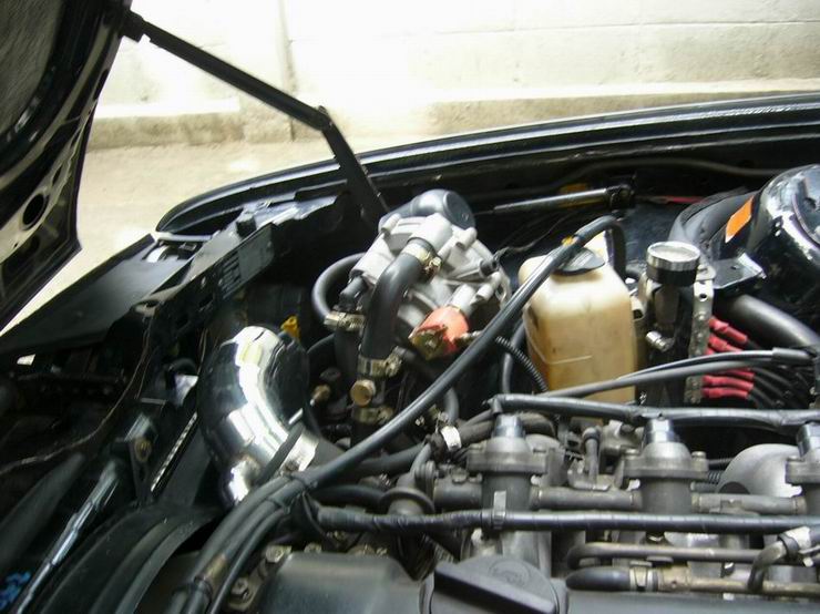

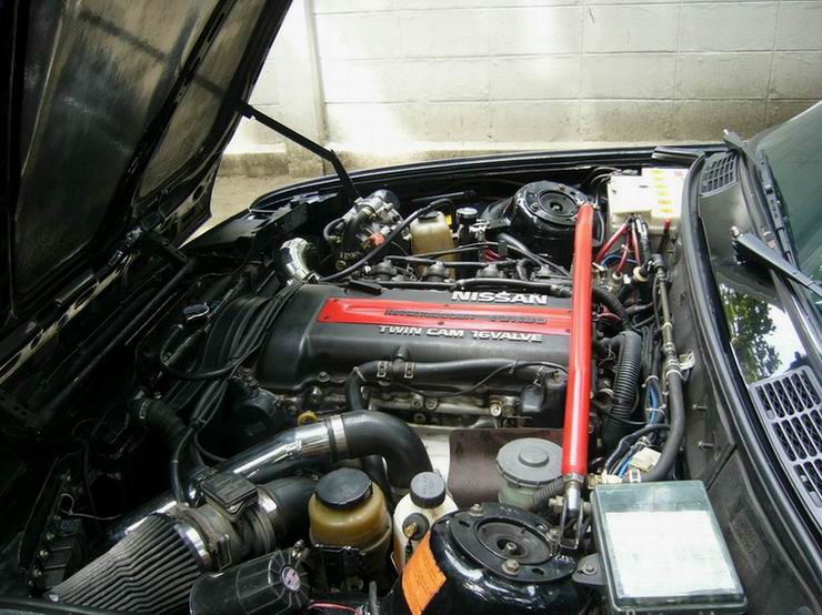

       ผมติดแบบธรรมดาไม่มีอะไรเลย ยังวิ่งได้ กม.ละ 1.กว่านิดหน่อย

       หม้อต้มครับ
 จาก E30DET
 จันทร์, 7/8/2549
09:17
203.144.211.51
       คุณ pang6
รบกวนขอดูห้องเครื่องทั้งหมดอย่างละเอียดหน่อยครับ
ผมใช้ E30 วาง SR โบ เหมือนกัน เลยอยากเห็นการวางตำแหน่งอุปกรณ์ต่าง ๆ ครับ

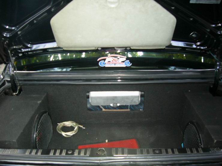

       ถึงคุณ E30DET แถมรูปหลังรถด้วย ถ้าสนใจเมล์มาคุยก็ได้ครับยินดีให้คำปรึกษา p_joke_6@hotmail.com

ติดตั้งที่ไหนมาครับ แล้วในรูปใช้โบล์ออฟเดิมรึป่าวครับ ของผมเป็นแบบปล่อยทิ้งกลัวไปติดแล้วจะมีแก็สออกมาครับ
 จาก pang6
 จันทร์, 7/8/2549
11:58
203.144.135.18
       มีครับโบล์ออฟเดิมๆ แต่ไม่น่าจะมีแก๊สออกมาครับ เนื่ิองจาก Mix ผมติดที่หน้าปีผีเสื้อเลย
เมล์มาคุยก็ได้ครับ P_ Joke _ 6@thaimail.com เรื่องร้านไม่อยากลงในแว๊ปเพราะผมไม่มีส่วนได้ส่วนเสียกับทางร้านแต่แนะนำได้ครับ
