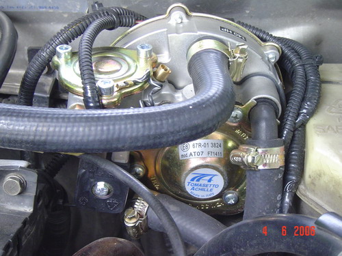

       อยากทราบว่า การติดตั้งหม้อต้ม ยี่ห้อ Tomasetto ตั้งฉากกับต้วรถ มีผลอะไรมั้ยครับ เห็นในคู่มือบอกให้ติดขนานกับตัวรถ ถามร้านที่ติดตั้งเขาบอกว่าไม่มีผลอะไรมาก อาจจะต้องเปลี่ยนผ้าหม้อต้มเร็วขึ้นก็เท่านั้น

       ควรทำตามคู่มือแนะนำครับ เพราะจะช่วยยืดอายุการใช้งานตัวอุปกรณ์ด้วย

       ก็คงไม่เป็นไรมั้งครับ แต่ว่าเวลาเบรคแรงๆอาจจะมีอาการดับได้ครับ ยังไงก็อย่าปิดไอเดิลจนหมดก็แล้วกันครับ
การติดตั้งก็ควรคำนึงถึง ความสดวกสบายในการ บำรุงรักษาด้วยครับ ถ้าทำตามคู่มือแล้ว จูนลำบาก ถ่ายขี้แกสไม่ได้ก็ ติดแบบธรรมดาไปครับ เพราะ ก็มีหลายๆคันติดแบบตั้งฉากไปก็ยังวิ่งอยู่ปรกตินี่ครับ เท่าที่เห็นก็จะมี
Lancer ของ แม็ก แล้วก็ มี Civic ท้ายแดงของ เอกน่ะครับ ที่ติดแบบตั้งฉาก ส่วนของผมติดแบบขนานครับ

       อี-คาร์ผมก็ขนานครับตามคู่มือติดตั้ง มีช่างน้อยคนที่รู้ครับ เพราะส่วนมากเป็นลูกมือช่างทำเป็นอวดเป็นช่าง (บาดใจใครไม่รู้)

       ผมก็ติดแบบ คำตอบที่ 7 ครับ ใช้งานได้ดีไม่มีปัญหาครับ

       ตามคู่มือ ให้ขนาน
แต่ไม่จนานก็ได้
แบบนี้เข้าใจไม๊ครับ

       ติดแบบ 7 เหมือนกัน มันวางได้แต่แบบนี้ ก็ใช้ได้ดีไม่มีปัญหาครับ

       เวลาถ่ายขี้แก๊สจะลำบากไง ต้องเอารูขี้ลงล่างครับ
