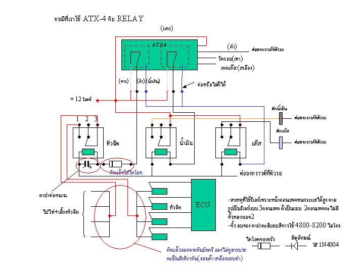

       จากภาพของคุณ chch
ในกระทู้ "ท่านที่ถามเรื่องการตัดหัวฉีดตัดติ๊กน้ำมันตัดติ๊กแก๊สทำอย่างไรดูที่นี่"
http://www.gasthai.com/boardgas/Question.asp?ID=A11784
ผมพยายามแกะดู (ไม่มีความรู้ทางอิเล็กทรอนิคส์) กว่าจะถึงบางอ้อ นั่งดูนอนดูหลายชม.

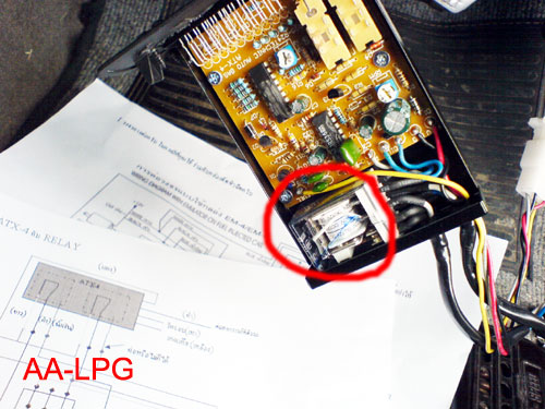

       คุณ chch บอกว่า ควรต่อ ATX-4 เข้ากับ Relay เพื่อไปตัดการทำงานของน้ำมัน และแก๊สอีกที
เพราะกล่อง ATX-4 อาจจะพังได้...
ผมลองเปิดกล่อง ATX-4 ดู เป็นตัว Relay มันอยู่ข้างใน (ตามที่วงสีแดงไว้ในรูป)
ผมลองไล่สายดู ทุกเส้นที่ออกจาก Relay ในกล่อง
ก็ไปต่อกับติ๊กน้ำมัน ติ๊กแก๊ส และหัวฉีดครับ...
แต่ไฟจาก C ผมไม่ได้ต่อเข้า Relay แต่เอาเส้นที่ไปจ่ายให้หัวฉีดเลย เพราะไม่รู้จะเอาเข้า Relay ยังไง

       หลักการทำงานของวงจรหน่วงเวลาตัดหัวฉีด
คือ เมื่อเรากดเปลี่ยนจากน้ำมันเป็นแก๊ส หัวฉีดน้ำมันจะหยุดจ่ายน้ำมันทันที
แต่แก๊สยังไหลเข้าไม่ทันจึงมีอาการสะดุดหรือเครื่องดับ จึงต้องเร่งรอบไว้ไม่น้อยกว่า 1500 รอบเพื่อชดเชยในจังหวะที่เครื่องยนต์ไม่มีเชื้อเพลิง
จึงได้มีพัฒนาโดยการเพิ่ม Relay อีก 1 ชุดและต่อ Capacitor เพื่อสำรองไฟไว้ใช้ในการหน่วงเวลา ให้หัวฉีดน้ำมันทำงานต่ออีก 3-10 วินาที(แล้วแต่ขนาดของ Cap ที่ใช้) ในจังหวะที่เรากดเปลี่ยนเป็นแก๊ส ซึ่งคล้ายๆ กับทำงาน 2 ระบบพร้อมกันเป็นเวลา 3-10 วินาที นั่นเอง
ดังนั้นการส่งต่อระบบน้ำมันเป็นแก๊ส จึงไม่มีอาการสะดุด และสามารถกดเปลี่ยน
จากน้ำมันเป็นแก๊สได้โดยไม่ต้องเร่งรอบช่วย

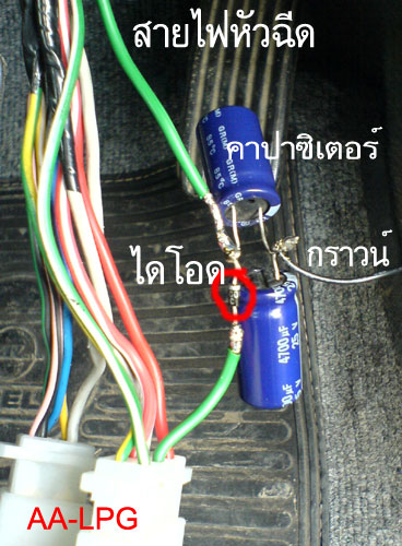

ซื้อ "คาปาซิเตอร์ 4700uF" - 3 ตัว (ช่วยเก็บประจุสำรองไฟ) ครับ
เอามาต่อขนานกันคือ "ขั้วบวกพันขั้วบวก" "ขั้วลบพันขั้วลบ" (ด้านที่มีแถบสีขาวคือขั้วลบ)
แถวบ้านขาย ตัวละ 25 บาท
แล้วก็ "ไดโอด 1N4004" - 1 ตัว (น้อง ๆ เขาว่าใช้แปลงกระแสสลับให้เป็นกระแสตรง)
แถวบ้านขาย ตัวละ 5 บาท
จากนั้นก็"ตัดสายไฟ"เส้นที่จ่ายให้หัวฉีด
แล้วต่อไดโอดด้านที่"ไม่มีขีด"กับสายไฟทางที่มาจากสวิทซ์
แล้วต่อไดโอดด้านที่"มีขีด"กับคาปาซิเตอร์ขั้วบวก ตรงนี้เอาสายไฟอีกด้านที่มาจากทางหัวฉีดมาต่อนี้ด้วยนะครับ
(จริง ๆ หลักมันคือ เอาไดโอด ต่อกับสายไฟ แล้วเอาคาปาซิเตอร์ขั้วบวกไปต่อระหว่างไดโอด กับสายไฟอีกที - ดูภาพประกอบนะครับ)
ส่วนขั้วลบของคาปาซิเตอร์ ต่อสายไฟไปลงตัวถังได้เลยครับ...

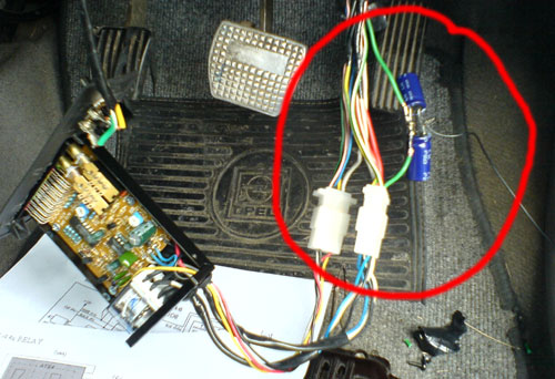

       ดูภาพรวมนิดนึงนะครับจะได้ไม่งง - ที่วงแดงไว้ คือภาพที่คร๊อปมาเป็นภาพด้านบนครับ
แต่ทั้งนี้รถยนต์แต่ละคันจะใช้เวลาในการหน่วงไม่เท่ากัน Cap ที่นำมาสำรองไฟจะจ่ายให้กับ Coil ของ Relay ถ้า Relay ขนาดใหญ่มากเท่าไหร่
ก็จะใช้กระแสมากขึ้นระยะเวลาที่หน่วงได้ก็จะลดลง ดังนั้นจึงต้องมีการเพิ่มจำนวน Cap เพื่อเพิ่มระยะเวลา
สำหรับรถผมตอนนี้ทำงานได้ดีแล้วครับ
เวลาสลับน้ำมันเป็นแก๊สไม่มีอาการสะดุด

       จาก คห. ที่ 1 ของคุณ AA-LPG เป็นรูปแบบหนึ่งที่ทำได้ ยินดีด้วยครับที่แก้ไขอาการสดุดนี้ได้ ส่วนเจ้าตัวไดโอด ทำหน้าที่ไม่ให้ประจุ บวกไหลย้อนกลับขึ้นไปวงจรส่วนอื่น นอกจากจ่ายกระแสให้กับคอยล์ของรีเลย์
