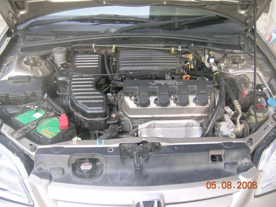

       เพิ่งไปติดมาเมื่อวันอาทิตย์ที่ผ่านมา เป็นระบบหัวฉีด ยี่ห้อ autronic อัตราเร่งไม่ต่างจากนำมัน เก็บงานใช้ได้มองที่เครื่องไม่รู้เลยว่าติดแก๊สใช้เวลาสองวัน

       ผมใช้อยู่รุ่นนี้ ติดเหมือนคุณ ไม่รู้ว่าเวลาแตะคันเร่งเบา ๆ มีอาการกระตุกนิด ๆ หรือเปล่าครับ บางทีขับช้า ๆ หรือหมุนพวงมาลัยสุด ๆ แล้วปล่อยคันเร่ง มีอาการดับ
อยากรู้ว่าคนอื่นเป็นแบบผมบ้างหรือเปล่า
 จาก banana
 พุธ, 2/8/2549
18:32
203.130.144.32
       ราคา 44000 บาท ครับ
ที่ร้าน hippo gasmax
อาการที่คุณอู๊ด บอกไม่เป็นครับ หรือว่าอาการยังไม่เกิด เพราะเพิ่งติดมา สามวัน

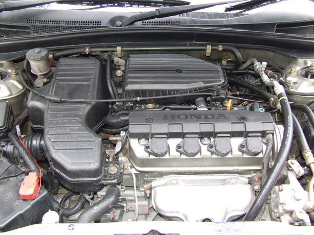

       ไม่ทราบติดหัวฉีด Autronic เบอร์อะไรครับ Jet 18 หรือ Jet 21
 จาก banana
 ศุกร์, 4/8/2549
09:34
203.130.144.32

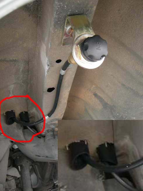

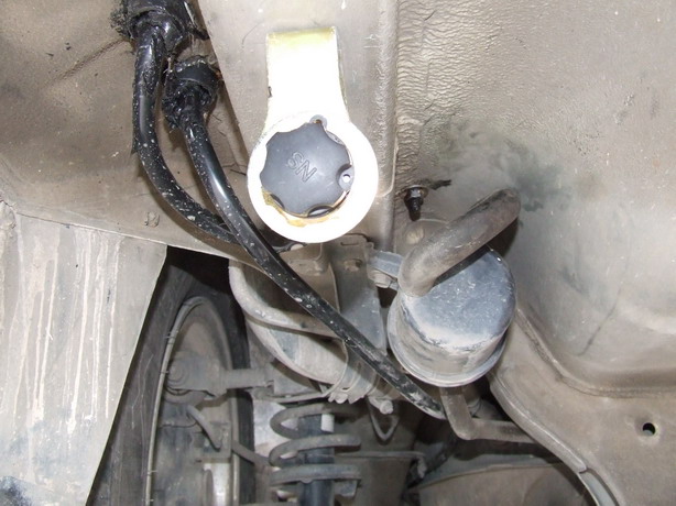

       เอาก้อนขี้หมาไปอุดรูระบายแก็สอีกละ เวลาเติมเต็ม แล้วแก็สระบายออก แล้วมันจะไปออกทางไหนละทีเนี่ย ถ้าไม่ฟุ้งอยู่ในฝากระโปรงท้ายรถคุณอ่ะ

       คุณกบครับ เวลาเติมแก๊สเต็มถังแก๊สจะระบายออกจากถังตรง release valve หรือครับ หรือตรงไหนครับ ช่วยอธิบายหน่อยครับ

       คุณ กบ หมายถึง อะไร ครับ

       รูปคำตอบที่ 1 เป็นเอายางเนียวๆไปอุดรูระบายแก็ส ที่ระบายมาทางท่อโปโลจากถังแก็สอ่ะนะ
ท่อโปโล มีหน้าที่เป็นท่อระบายแก็สจากวาล์วที่ถัง มาลงพื้นรถ แล้วถ้าคุณเอาอะไรไปอุดมัน แล้วมันจะระบายยังไงอ่ะ

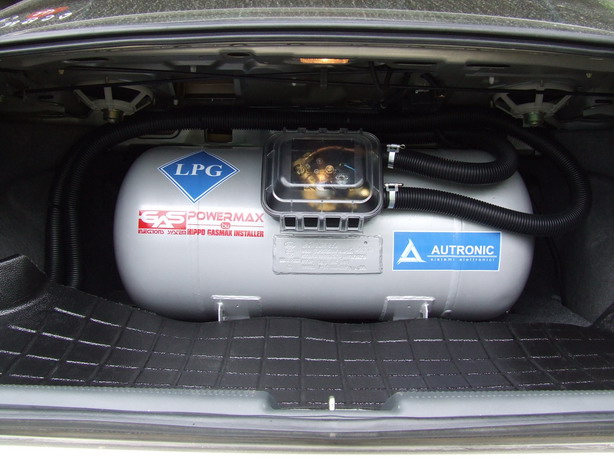

       ที่ถ่ายมาให้ดูนี่นะ ถ้าแจ้งเพิ่มที่ขนส่ง ถ้าขนส่งทำตามมาตราฐานนะ รับรองไม่ผ่าน
1. เรื่องก้อนขี้หมาที่อุดท่อโปโลเอาไว้
2. เรื่องการหันทิศทางของปากฉลาม ถูกต้องแล้วหรือเปล่า
3. เรื่องสายอ่อน สายแข็งอีก ถ้าขนส่งเคี่ยว

       รู้สึกจะไม่ได้เป็นปากฉลามด้วยนิหน่า ใช่มะครับ??
ถามหน่อยครับ ใช้ วาล์วของอะไรอะครับ

       ขอดูรูปที่เจาะท่อไอดีเพื่อติดหัวฉีดด้วยครับ

       อันนี้เป็นรูปของรถผมนะครับ ตอนแรกก็ไม่รู้หรอกว่าต้องเป็นยังงัย ก็อ่านเอาใน webboard นี่แหละ เลยรู้ว่าต้องมี ท่อโปโลเพื่อเดรนแก็สออก แล้วต้องมีตัวต่อหุ้มท่อโปโล ที่เป็นปลายปากฉลามอยู่ด้านนอกรถ ทิศทางการหันปากฉลามต้อง หันเข้าหาลมอันนึง อีกอันนึงหันตรงข้ามกัน เอาไว้เพื่อระบายแก็ส
พอมาดูรถเรา อ่อ OK ใช้ได้ ถูกต้อง แต่เรื่องสายเติมแก็สอ่อนหรือแข็งนี่ต้อไปวัดใจกับขนส่ง ถ้าไม่ผ่านคงต้องมาเปลี่ยน เพราะเห็นว่าที่ถูกต้องต้องเป็นสายอ่อน ผมก้ไม่รู้หรอกว่าที่ผมใช้อยู่มันอ่อนหรือแข็ง แต่เดาว่าน่าจะเป็นสายแข็งอะ เดา

       ทาน โทษครับคุณ SuperGamo เวลา ทำภาพ วงกลม สีแดง นะทำอย่างไงครับ ทำไม่เป็น ต้องเข้าไปในโปรแกรมอะไรครับ
 จาก PANTERA
 เสาร์, 5/8/2549
21:18
58.11.165.87
       ใช้โปรแกรม Paintblush ครับ

ขอขอบพระคุณคุณกบ คุณ SuperGamo และทุกๆท่านครับ ที่ติติงงานของเรา ถือเป็นประสบการณ์ที่่ดีครับ
โดยข้อบกพร่องที่เกิดขึ้นนั้น ทางเราได้แจ้งให้ลูกค้าเข้ามาแก้ไขแล้วครับ เกิดจากความผิดพลาดของช่างฝึกหัดที่ไม่เข้าใจ+หวังดี และเกิดจากการที่เราเลินเล่อไม่ได้ตรวจสอบตรงจุดนั้นอีกครั้งก่อนส่งมอบรถครับ
เนื่องจากรถคันนี้ยังไม่ได้คิวการตรวจจากวิศวกรผู้ตรวจสอบ จึงยังไม่มีการตรวจทานความเรียบร้อยอย่างละเอียด นอกเหนือ
จากความถูกต้องในการติดตั้งและการใช้งานที่ปกติครับ
เมื่อทราบปัญหาเราเองก็พร้อมน้อมรับและแก้ไขให้อย่างดีที่สุดครับ
ขอบพระคุณทุกท่านครับ

เป็นมัลติวาวล์ของ OMB ครับ
