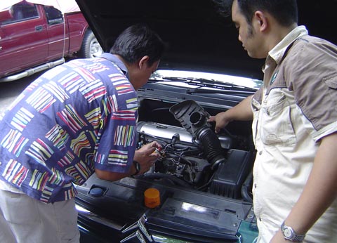

       ผมนํารถไปติดแก็สระบบ fix mix ไฟเอ็นจิ้น show และ เข็มวัดความเร็วตกต่ำกว่า0และเวลาวิ่งก็ขึ้นไม่ตรง กินแก็ส 6.5กม/ลิตร รอบเครื่องแกว่งตอนเบาเครื่อง จนพบกูรูช่วยแก้ปปัญหารอบเดินเบาและจูนแก็สให้จนวิ่งได้ 9-9.5 กม/ลิตร ต้องขอชอบคุณครับที่พบกูรูที่มีน้ำใจ แต่ปัญหาอื่นเป็นที่computer นอกจากศูยน์แล้วใครพอช่วยได้ เพราะเข้าศูยน์ต้องแก้ไขเป็นระบบเดิมศูยน์ถึงยอมแก้ไขให้

       โห คุณใจถึงจัง เอา C5 มาติดแก๊สแล้ว แบบฟิกด้วย ขนาด 406 ea9 ยังต้องคอยอัพโหลดโปรแกรม อัพโหลดข้อมูล ให้ระบบ นี่ยังไม่ดีเลย นี่เอา c5 ไปให้ช่างนอกศูนย์ซะแล้ว
C5 ถือเป็นรถที่มีระบบเกือบจะใหม่ที่สุดในปัจจุบันแล้วนะ ไม่ได้ใช้ชิพไม่กี่ตัวควบคุมไม่กี่หน้าที่เหมือนรถยุคปี 90 แล้วนะ ไม่ใช่แค่มัลติเพล็กแบบ 406ea9 มันยังมี bsi รถทั่วไปแอร์ไม่เย็นสบายมากช่างข้างถนนก้อได้ นี่แอร์ข้างซ้ายกะข้างขวาเย็นไม่เท่ากัน ต้องเอาคอมเข้าไปเซ็ตระบบ

       มันไม่ได้ฟ้องอะไร มากมายหรอกครับ
มันฟ้องว่า มลพิษ เท่านั้นแหละ
นั่นก็คือ ส่วนผสม ไม่ได้ที่
เราก็จะจัดการกับส่วนผสม แต่ที่สำคัญ คือ มันฟ้องแล้วฟ้องเลย
มันไม่ได้ฟ้องครูประจำชั้น มันเล่นฟ้องครูใหญ่หรือผู้อำนวยการโรงเรียนเลยนี่สิครับ
ดีไม่ดี มันเล่นฟ้องรัฐมนตรี

ผมไม่ทราบว่ารุ่น C-5 นี้รีเซทเม็มโมรี่อย่างไร แค่ถอดขั้วแบตฯอย่างเดียวได้หรือเปล่า หรือต้องถอด Back up แบตฯ ECU. หรือว่าต้องใช้คอมฯรีเซ็ทอย่างเดียว
ทุกปัญหามีทางแก้ อาจต้องใช้เวลาครับ

       อ้าว แค่ส่วนผสมผิดมากกว่าค่าที่กำหนด โดยระบบปรับแล้วไม่สามารถแก้ไขได้จึงขึ้นโค๊ดมา เห็นเป็นกันหลายคัน ปัญหาเล็กน้อย ว่าแต่ว่าอาการอื่นๆ นี่ แสดงว่าเจ้าของวิตกมากไป

       เมื่อวานเย็นได้รับคำแนะนำจากคุณ K-CAMRY เอารถไปที่ช่างที่มี Handheld ปลดล็อคค่าหน้าจอของรถได้แทบทุกยี่ห้อ ผลลัพธ์คือ สั่ง clear แล้วแต่ไฟ engine ก็ไม่ดับ download ข้อมูลทับก็ไม่หาย
ได้ report ค่าที่ค้างอยู่มา 1 ใบ ก็เลข update ให้ฟังกัน ต้องขอขอบคุณกับทุกคำตอบ ที่ให้กำลังใจมาด้วย ก็จะพยายามค้นหาต่อไป เพื่อสรรหาสิ่งที่ดีและเหมาะสมที่รถ C5 ของเราต้องการ
