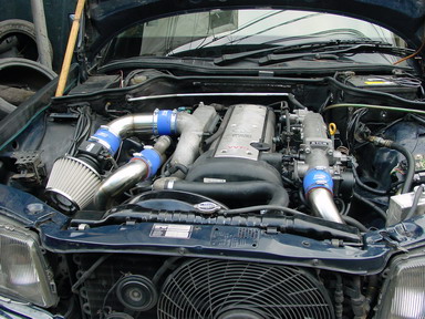

       ได้รถแล้ว ช้าไป 2วัน เก็บงานอยู่นิดหน่อย
W126 1JZ GTE VVTi Turbo Standard
ผมว่าจะรองวิ่งด้วยน้ำมันซักพัก แล้วจะเอาไปติดแก็ซทีหลัง รอให้เครื่องปรับแต่งสมบูรณ์ซะก่อน
คุ้มราคาจริงๆครับ เหมือนได้รถใหม่เลย อัตราเร่งผิดหูผิดตา ประหยัดขึ้นแน่นอน

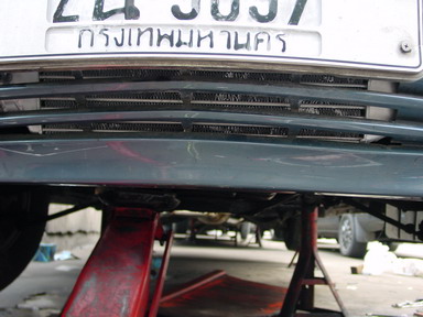

 จาก ศักดิ์
 จันทร์, 7/8/2549
11:40
124.120.183.96
       อินเตอร์คูลเลอร์ หลบใน ดูไม่ดุรุนแรงเกินไป
