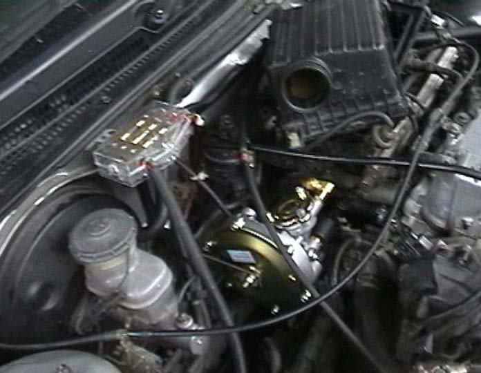

202.5.87.1
       หม้อต้มแก๊ส โทมาเซโต ติดตั้งใต้ท่อไอดี ตรงช่องว่างเหนือเกียร

202.5.87.1

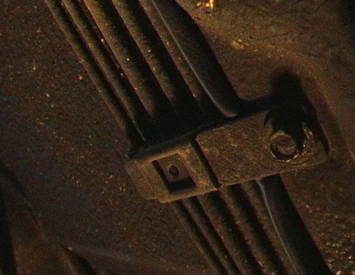

       ท่อทองแดงขนาด 2 หุน อยู่ในท่อยางอีกชั้นหนึ่ง เดินใต้ท้องรถ คู่กับท่อน้ำมันและท่อเบรค

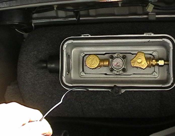

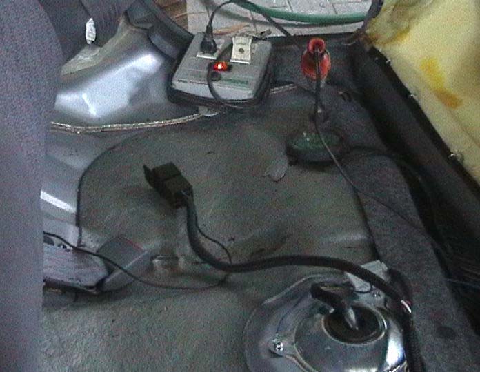

202.5.87.1
       เกจวัดระดับแก๊ส ต่อเข้าหน้าปัมท์เดิม ใช้รีเลย์แบบสองคอนแทกซ์เป็นตัวตัดต่อ

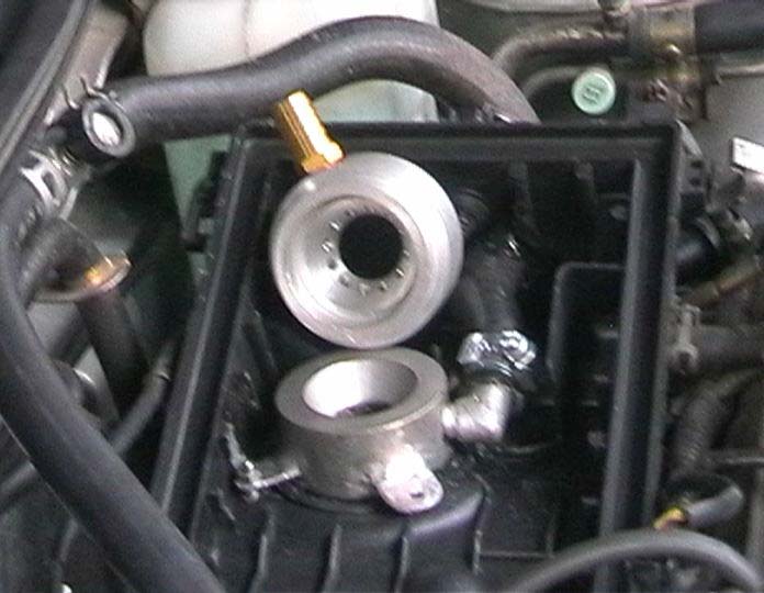

202.5.87.15
       มิกเซอร์ต้องยึดติดกับตัวกล่อง กรองอากาศ เป็นของสำเร็จรูปทำขายเพื่อฝังในท่อ มีรูแบบเตาแก๊ส อีกอันหนึ่งที่หงายขึ้นไม่ได้ใช้ แต่วางให้ดูเฉย ๆ

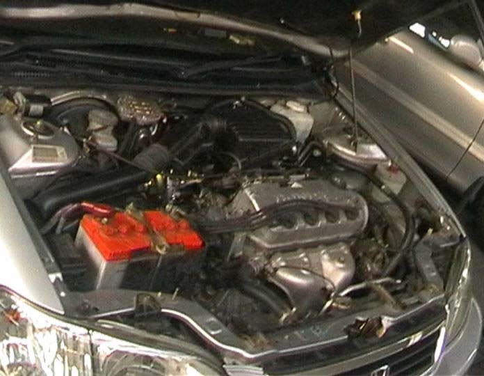

202.5.87.15
       ห้องเครื่องติดตั้งกรองอากาศกลับคืนแล้ว

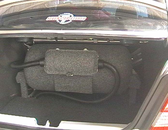

202.5.87.15
       ถังแก๊สที่ติดตั้งสมบูรณ์แล้ว
