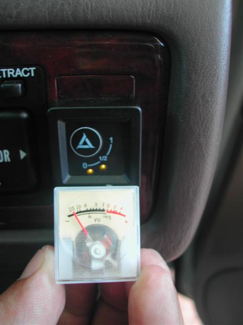

       อืมส์....ผมก็ใช้อยู่ ทีแรกคิดว่าพัง แรกๆ ไฟขึ้นแบบหรี่ๆ จะดับแหล่มิดับแหล่
มันเคยต่อกับ O2 Sensor ตัวเก่า O2 คงเสียมากกว่า เพราะ Lamda Control ก็อ่านไม่ได้
แต่เป็นเพราะที่อู่ ประเภท แรงเยอะเกิน สงสัยอิ่มหมีพีมันกับรายได้ติดแก๊สที่รับไม่หวาดไม่ไหว
ผมให้ต่อ O2 Sensor เพิ่มใหม่อีกตัว (แล้วค่อยย้ายสาย A/F มาตัวใหม่)
ทีนี้ต่อยังไง A/F ก็ไม่ขึ้นไฟหายหมดเลย ลองมุด ลองแกะ ใต้พวงมาลัย ไล่สายดูถึงรู้
พี่แกก็เล่นกระชากซะสายไฟขาดกระจุย หาอยู่ตั้งนานว่ามันเป็นอะไรของมัน
A/F ที่ซื้อมาถ้าจำไม่ผิด จะมีหัวต่อคล้ายๆ ปลั๊ก คอมฯ สามขา
ผมให้ช่างเครื่องเสียงรถยนต์ เดินสายไฟให้ อย่างดี แน่นหนาพอควร
แ..ม่...ง ยังขาดได้เลย (เพราะคิดว่ารถลูกค้า ไม่ใช่รถกูมั๊ง)
โอ...พระเจ้า ดีที่สายมันไม่ขาดจนเปลือย ช๊อตเอา ไฟใหม้รถโดยไม่รู้ตัว
ผมเคยโทรไปคุยกับคุณชานนท์ เรื่องต่อสายไฟและสายสัญญาณกลับคืน
สีแดงเข้าไฟ+สวิทย์กุญแจ On (ช่างวิทยุทำให้แล้ว)
สีดำเข้ากราวน์ตัวถัง สีขาวต่อพ่วงจาก O2 Sensor ที่วิ่งไปเข้า กล่อง Lamda Control
ผลใช้ได้มาสองสามเดือนจนทุกวันนี้ ยังไม่พังคามือ คาเท้า เลยครับ
Lamda Control ก็ยังใช้ได้ดีอยู่
ตอนนี้ใช้รถแก๊สอย่างมีความสุข
พึ่งช่างให้น้อย แล้วคอยปรับเอาตามใจเรา อิอิ

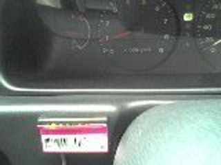

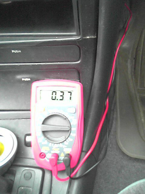

       ก่อนหน้าตอนที่ A/F meter ผมคิดว่ามันพังอยู่
และหาทางเอา O2 Sensor มาใช้กับ Lamda Control
ผมก็ลองเอา multi meter มาวัด ไว้ในรถแบบนี้
(ตอนนั้นยังไม่ได้ต่อ O2 เส้นนี้เข้ากล่อง Lamda Control นะครับ)
จูนให้มันได้ค่าประมาณนี้ สุดท้ายวัดจนแน่ใจว่า มันขึ้นระหว่าง 0-1
(แต่บางครั้งมันก็เลย 1 ไปนิดหน่อย เช่น 1.1-1.2 ประมาณนี้)
สุดท้ายเอาสาย o2 เส้นนี้ต่อเข้า กล่อง Lamda Control และยังพ่วงอีกเส้นมาที่ A/F meter ด้วย
ถ้ามัน drop เดี๋ยวหาไปซื้อ O2 Sensor แบบสองสายมาแทนตัวที่เสียอีกอัน
ตัวนึงต่อเข้า Lamda Control อีกตัวต่อเข้า A/F meter
ป.ล. เห็นรอยแตกที่ Console นั่นมั๊ย ผมเห็นทีไร
นึกถึงคนที่ใช้แต่งแรงเสมอ ไม่ใช่รถกู กูไม่ต้องถนอม
(ขออภัยถ้าใช้คำหยาบ)
