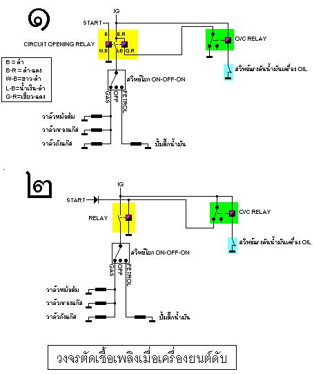

       ของผมเอ็นวีคาร์บู ไม่มีสายสัญญาณปั๊มติ๊กน้ำมัน(ที่มีไฟเฉพาะตอนเครื่องติด)..ผมขโมยสัญญาณจากไดร์ชาร์จมาคอนโทรล รีเลย์จ่ายไฟให้ระบบแก๊สอีกทีครับ ไฟจะไปเลี้ยงชุดแก๊สเฉพาะตอนเครื่องหมุนเท่านั้น ถ้าเครื่องหยุดหมุนถึงแม้ กุญแจยัง on อยู่ก็จะไม่มีไฟไปป้อน ชุดแก๊สครับ ลงทุนแค่รีเลย์5ขา2ชุดเท่านั้น...

       ตอบคุณ khomgrid ...คุณคงสงสัยว่าในขณะสตาร์ท ไฟจากไดชาร์จยังไม่มาเต็มๆ แล้วเครื่องจะติดได้หรือไม่ ใช่ใหมครับ ...ผมใช้รีเลย์สองตัว ตัวนึงทำงานขณะสตาร์ท ขโมยไฟจากสัญญาณการสตาร์ท และเมื่อเครื่องหมุนติดแล้วจังหวะปล่อยกุญแจ ก็จะเปลี่ยนเป็นรีเลย์อีกตัว ที่ทำงานด้วยไดชาร์จ ครับผม...

       ไปดูของน้าเหลิมมาแล้วครับ ขอบอกว่า แจ่ม ฟังก์ชั่นการทำงาน เหมือนเครื่องหัวฉีดเลยครับ บิดกุญแจ ON ไว้ แก๊สก็ไม่ไหล สตาร์ทด้วยแก๊ส ก็ติดดีครับ ไม่ยากอะไรเลย ชึ่งเดียวติด (ไม่เกิน 1-2 วิ)

       ผมพอจะเข้าใจในระบบ แต่อ่อนด้อยเรื่องไฟฟ้าจริงๆ ขอรบกวนน้าเหลิมช่วยเขียนวงจรด้วยครับ เชื่อว่าจะเป็นประโยชน์แก่สมาชิกท่านอื่นๆอีกหลายท่านครับ

       ตอบคุณ khomgrid ขอโทษจริงๆครับ ผมเพิ่งเห็นว่าถามเรื่องวงจร..ผมว่าจะเขียนด้วย visio แต่ไม่ได้ใช้นานแล้ว ลืมหมดครับ เอาเป็นว่าบอกด้วยตัวหนังสือแล้วกันครับ
รีเลย์บอช สองตัวต่อดังนี้ครับ
ขา 30 ต่อ IG (ทั้งสองตัว)
ขา 87 ต่อ ไปชุดจ่ายไฟให้ระบบแก๊ส(ทั้งสองตัว)
ขา 85 ต่อ กราวด์ (ทั้งสองตัว)
ขา 86 ตัวนึงต่อ สัญญาณเตือนไดชาร์จ (จะมีไฟตอนเครื่องติดแล้ว)
ขา 86 ของอีกตัว ต่อ สัญญาณ ST จากคอกุญแจ (จะมีไฟขณะหมุนสตาร์ท)
ขา86จากST จะจ่ายไฟตอนขณะสตาร์ท จนเครื่องติด
จังหวะเครื่องติด เราปล่อยมือจากกุญแจ สวิทจะเด้งกลับ ตอนนั้น ขา86 อีกตัว(ไดชาร์จ) จะมีไฟจากไดชาร์จมาแล้วเครื่องก็จะใช้งาน ตลอด...แต่ทันที่ที่เครื่องดับ ไดชาร์จจะหยุด รีเลย์จะตัดชุดจ่ายไฟให้ วงจรแก๊สครับผม....
ตอบคุณ..9pui ถ้าไดไม่ชาร์จ ก็เอวังครับ...วิ่งน้ำมันไปร้านได แต่โอกาสคงยากครับ...

       ผมเจอวงจรนี้ของคุณ ฒ จะลองทำดู
