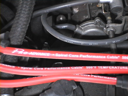

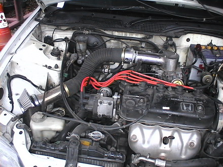

       หลังจากที่ได้พิจารณาดูแล้วว่าระบบการจ่ายแกสเข้าเครื่องยนต์ ค่อนข้างจะสมบูรณ์
อาจมีปัญหาที่จะบบไฟ หัวเทียนเปลี่ยนใหม่แล้ว ตั้งไฟแล้ว หน้าทองขาวเปลี่ยนแล้ว
คิดว่าอาจเป็นที่สายไฟจ่ายเข้าหัวเทียน อาจไม่สมบูรณ์เพราะมีอายุการใช้งานมานานแล้ว
เลยตัดสินใจเปลี่ยนสายหัวเทียนเป็นสายดังรูปซื้อมาราคา 1,400บาท
 จาก ขาว CIVIC
 อังคาร, 1/8/2549
19:01
202.90.119.244
       ไม่รู้ว่ายี่ห้ออะไรเลยเอารูปดูกันให้ใกล้ ๆ

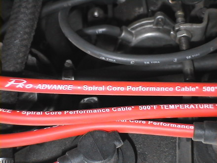

 จาก ขาว CIVIC
 อังคาร, 1/8/2549
19:02
202.90.119.244

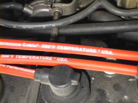

 จาก ขาว CIVIC
 อังคาร, 1/8/2549
19:03
202.90.119.244
       อีกรูป

       หลังจากเปลี่ยนสายหัวเทียนดังรูปแล้วทดสอบอัตตราการสิ้นเปลืองแกส
ในสภาพการใช้งานปกติวิ่งในเมือง ผลสรุปการเติมแกส 3 ครั้งออกมาได้ดังนี้
สรุปครั้งที่ 1 จากเดิม 6.87 กม/ลิตร เปลี่ยนเป็น 7.80 กม/ลิตร
สรุปครั้งที่ 2 จากเดิม 7.80 กม/ลิตร เป็น 7.88 กม/ลิตร
สรุปครั้งที่ 3 ขากเดิม 7.88 กม/ลิตร เป็น 7.85 กม/ลิตร
จากการสรุปทั้ง 3 ครั้งได้ระยะทางเพิ่มจากเดิมประมาณลิตรละ 1 กม
รบกวนบรรดากูรูทั้งหลายช่วยวิจารณ์และแนะนำด้วย
ในขั้นต่อไปอาจเปลี่ยน COIL จุดระเบิดเป็นแบบอีเลคโทรนิคส์
แต่ยังไม่มีความรู้ในด้านนี้ รบกวนชี้แนะด้วยครับ ขอบคุณ

       สายหัวเทียนมีผลมากสำหรับรถญี่ปุ่น
เพราะเป็นสายหัวเทียนไส้คาบอน(กราไฟท์) ที่มีจุดประสงค์คือลดสัญญาณรบกวนวิทยุ!!!
รถญี่ปุ่นที่ติดตั้งระบบแก๊สควรตรวจสภาพสายหัวเทียนอย่างยิ่ง
แบคไฟร์...แม้จะมีเหตุหลักจาก Mixer ห่วย แต่ในบางโอกาสเกิดจากสายหัวเทียนเสื่อมเป็นตัวช่วย

       สีแดงเหมือนของผมเลยครับพี่ ไม่แน่ใจว่ายี่ห้อเดียวกันหรือเปล่า เพราะผมก็ได้มา 1400 บาทที่เซียร์อ่ะ
ของเก่ามันเสื่อม ใส่ตัวนี้แล้วเดินเรียบดี เครื่องนิ่งขึ้น อัตราก่อนเปลี่ยนมันจุดระเบิดไม่สมบูรณ์ เปลี่ยนปุ๊ปได้เพิ่มมาอีก 1 กม เหมือนกันเลยพี่ หุหุหุ
