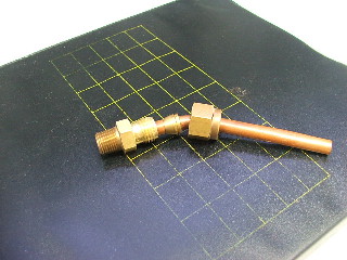

       ผมใช้แบบนี้ครับ

       อีกรูปครับ ไม่ทราบว่าเทียบกับแบบแฟร์เป็นอย่างไรบ้างครับ

       มีตัวอย่างแบบบานแฟร์ไหมครับ

       ผมติดตั้งเองใช้ท่อทองแดงขนาด 5/16 หนา 1.80 มม. (type k) ตามร้านที่ติดตั้งทั่วไป ใช้ขนาดเดียวกันหนา 1.02 มม. (type l) หรือที่ซื้อตามร้านขายอุปกรณ์ AIR ราคาประมาณม้วนละ 900กว่าบาทยาว 50 ฟุต(15 เมตร) ส่วนtype k ม้วนละ 1250 บาท(ตามร้าน AIr ไม่ค่อยมีขาย
ใช้วิธีบานแฟร์ซึ่งดีกว่าตาไก่โอกาสรั่วซึมน้อยกว่า
