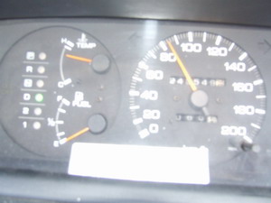

       ใช้ u12 อยู่นะคับ วิ่งทางไกลความร้อนขี้นนะคับ มากเกินไปหรือเป่าคับ

       ติดพัดลมเพิ่มอีกตัวสิครับ จะได้เย็นลง และคงต้องไปตรวจดูหม้อน้ำว่าตันหรือเปล่า ของผมเลยครึ่งไปนิดเดียวเองครับ ประมาณ 1 มม. เอง

       วิ่งทางไกลแล้วร้อน ติดพัดลมเพิ่มไม่หายครับ

       น้ำมันเป็นหรือเปล่าครับ ถ้าน้ำมันไม่เป็นแสดงว่าจูนแกสบางเกินไปนะครับ

       วิ่งทางไกลร้อน จูนบางไปหรือเปล่า
ลองหมุนเพาเวอร์วาล์วทวนเข็มซัก 1/2-1 รอบแล้ววิ่งดู
หรือตั้งไฟให้แก่ขึ้นซัก 3 องศาแล้วเปลี่ยนหัวเทียนเย็นขึ้น 1 เบอร์
เท่านี้น่าจะหายนะครับ ลองดู

       หม้อน้ำตันหรือเปล่าละ หากเมื่อก่อนไม่มีอาการเลยพอมาใช้ระบบแก็สแล้วร้อนก็ร้อนไปซิม้นอาจจะเกี่ยวกับแก็สก็ได้ท่านให้ไปจูนดูใหม่นะครับ แต่หากเป็นเรื่องหม้อน้ำตันก็ควรทดสอบด้วยการเช็คความร้อนของท่อน้ำบน และท่อน้ำล่างจะมีอุณหภูมิที่แตกต่างกันมากโดยใช้ตัววัดอุณหภูมิยิงไปที่ที่ท่อน้ำบนและล่างก็จะทราบได้ทันที่ว่าหม้อน้ำตันหรือไม่ โดยไม่ต้องถอดหม้อน้ำ

       เพิ่งล้างม้อน้ำมาครับ.........แล้วติดพัดลมเพิ่มอีก 1 ตัวครับ
ส่วนเรื่องน้ำมันยังไม่ได้ลองครับ........ส่วนคุณคำตอบที่ 7 ผมไปติดที่บางขุนนนท์ครับ 14000 ไม่เคยมีปัญหา ........ขอบคุณทุกๆๆความคิดเห็นครับ

       วิ่งทางไกลแล้วร้อนน่ะติดพัดลมเพิ่มก็ไม่หายหรอก
แก้ไม่ตรงจุด ไม่เกี่ยวกับหม้อน้ำหรือพัดลม
ถ้าหม้อน้ำตันหรือพัดลมไม่แรงพอจอดติดเครื่องติดไฟแดงความร้อนก็ขึ้นแล้ว
ผมเคยพัดลมเสียที่ดอนเมือง ติดไฟแดง ความร้อนขึ้น ก็ดับเครื่อง
พอไฟเขียว ก็ติดเครื่องวิ่งรวดเดียวถึงขอนแก่น ลมที่ปะทะรถทำให้หม้อน้ำระบายความร้อนได้
แต่จอดไม่ได้ความร้อนจะขึ้นทันที ต้องดับเครือง เลยไปซ่อมที่ขอนแก่นเอา(แปรงถ่านหมด)
ทำให้รู้ว่าถ้าพัดลมเสียแต่วิ่งทางไกล...ไปได้ครับ...แต่ห้ามจอดติดเครื่อง
รถคุณวิ่งทางไกลนานๆ แล้วร้อนแสดงว่าเมื่อเครื่องยนต์ทำงานในรอบสูงแบบต่อเนื่อง
ความร้อนจะมากกว่าปกติ เนื่องจากส่วนผสมเชื้อเพลิงกับอากาศไม่ถูกต้อง การเผาไหม้ไม่สมบูรณ์
หรือไม่ก็การตั้งไฟไม่ตรงกับองศาที่จุดระเบิดทำให้เกิดการจุดระเบิดเผาไหม้ไม่สมบูรณ์
รถไม่ปกติ...ทำไม่ ?เพราะอะไร ? ต้องหาสาเหตุให้พบแล้วจึงแก้ไข
ยืนยันอีกครั้ง..กรณีนี้ไม่ใช่หม้อน้ำหรือพัดลมครับ

       ถ้าระบบระบายความร้อยปรกติ + ใช้น้ำมันความร้อนก็ปรกติ
ก็คือจุนแกสบางเกินไปนะครับ อย่าประหยัดมากเกินไปครับ เครื่องพังมันซ่อมไม่คุ้มนะครับ

       เครื่องเดิมป่าวคับ ยังไง ลองดูว่า
1 หม้อนำ มีกี่ช่อง 2 หรือ 1 ช่อง คับ ควรมี 2 ช่องไว้ อุ่นใจกว่า
2 วาว น้ำ ห้ามถอดออก ถ้าตัน รีบเปลี่ยน
3 ปั้มน้ำ อาจรั่วตอนรถวิ่ง
4 ไฟเเก่เกินไป < บาง > ตั้งจานจ่ายไหม่

       ถ้าหม้อน้ำตันวิ่งยังไงก็ร้อนครับ ล้างแล้วหายแน่นอน

พาวเวอร์วาล์ว บางตัวมันก็ไม่ได้เปิด-ปิดทางเดียวกันนะครับ
เอาเป็นว่าเปิดพาวเวอร์วาล์วดีกว่า..

       ล้างหม้อน้ำก็ไม่หายครับ และหม้อน้ำก็ตันด้วย เป็นเฉพาะวิ่งระยะทางไกลๆๆๆ(ตจว)เท่านั้นนะครับ

       ถ้าอย่างนั้นคงจะเป็นเหมือนท่านอื่นๆว่าละครับ อาจจูนบางไป และถ้าจูนหนาเกินก็อาจจะร้อนได้เหมือนกัน ตำราว่าไว้นะครับ
