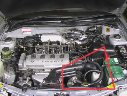

       จากที่ผมพบกับปัญหา หม้อต้มเย็น และมีผู้รู้หลายต่อหลายท่านได้แนะนำวิธีแก้ปัญหาต่างๆ ตามกระทู้ http://www.gasthai.com/boardgas/Question.asp?ID=A8347
โดยสรุปปัญหาเกิดจากการตัดต่อระบบน้ำผิดวิธี คือ ไปเชื่อมจาก ท่อยางเข้าออกหม้อน้ำตามภาพ

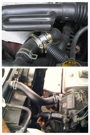

       ตอนนี้ ได้นำกลับไปที่อู่ ให้เปลี่ยนระบบทางเดินน้ำใหม่ ตามคำแนะนำของผู้รู้หลายท่าน ซึ่งเค้าก็ใจดีย้ายให้ พร้อมเปลี่ยนท่อน้ำที่ถูกตัดให้ใหม่โดยไม่มีค่าใช้จ่าย เสียแต่เวลาตามภาพ บนของเดิม ล่างของใหม่

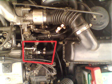

       โดยเปลี่ยนระบบน้ำ มาเจาะที่ตาน้ำที่ตัวเครื่องตามภาพ

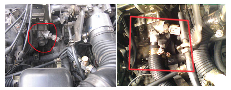

       อีกมุม....
