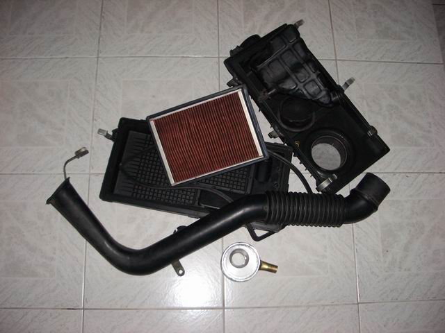

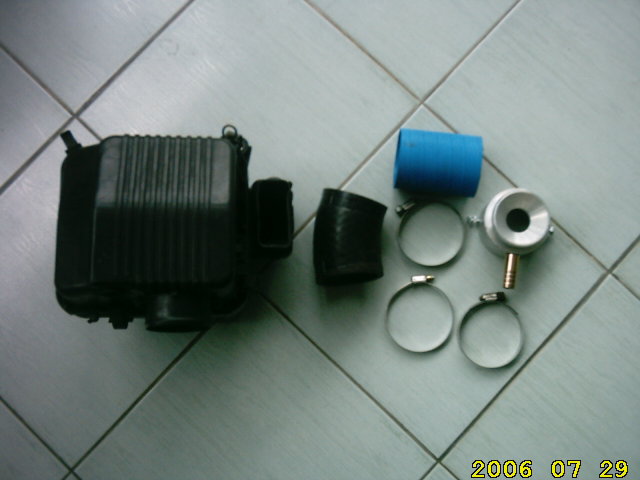

       อุปกรณ์ทั้งหมดครับ
 จาก num
 อังคาร, 1/8/2549
10:37
203.144.252.236
       กรองเชียงกง 4A-FE เขาว่างัน
 จาก num
 อังคาร, 1/8/2549
10:39
203.144.252.236

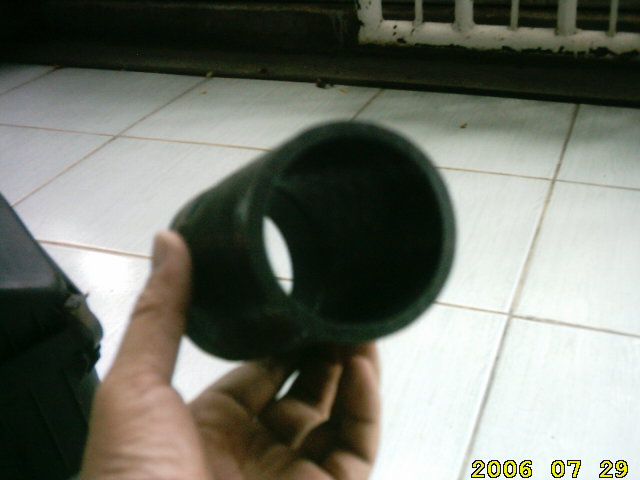

       ท่อยาง 2.5" จาก 1jbo สอยมาจากอู่ที่รู้จักกัน ฟรี
 จาก num
 อังคาร, 1/8/2549
10:41
203.144.252.236
       ท่อยาง Turbo ของใหม่ 2.5" แพงโค....ตร 200 บาทพร้อมเข็มขัด 1 ตัว

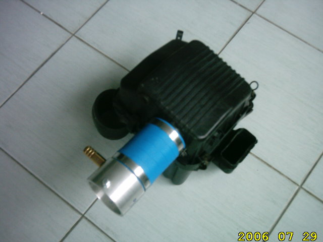

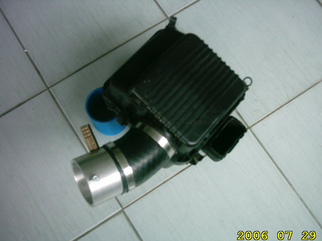

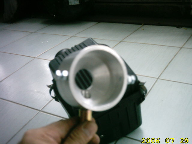

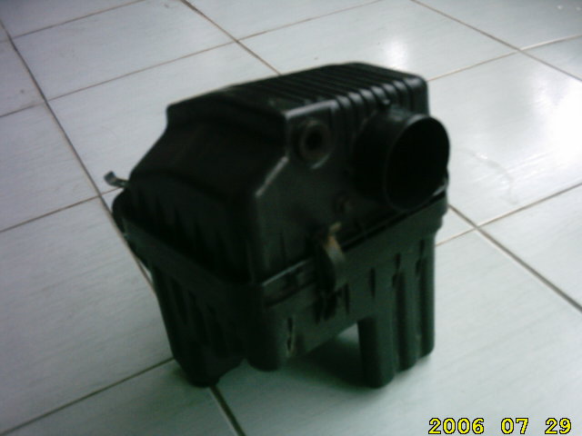

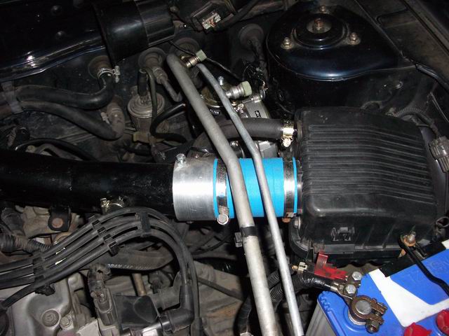

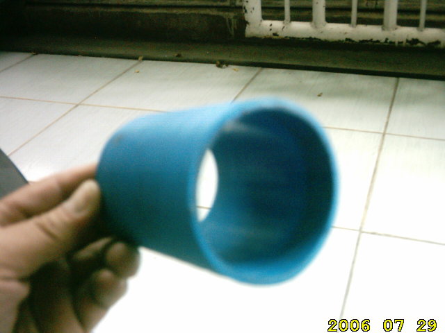

       Mix 28 mm. รูปที่ 2
 จาก num
 อังคาร, 1/8/2549
10:42
203.144.252.236
       Mix 28 mm. รูปที่ 1

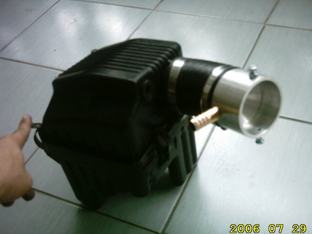

       ทดสอบประกอบที่บ้าน แบบที่ 1
 จาก num
 อังคาร, 1/8/2549
10:44
203.144.252.236
       ทดสอบประกอบที่บ้าน แบบที่ 1 อีกที
 จาก num
 อังคาร, 1/8/2549
10:45
203.144.252.236

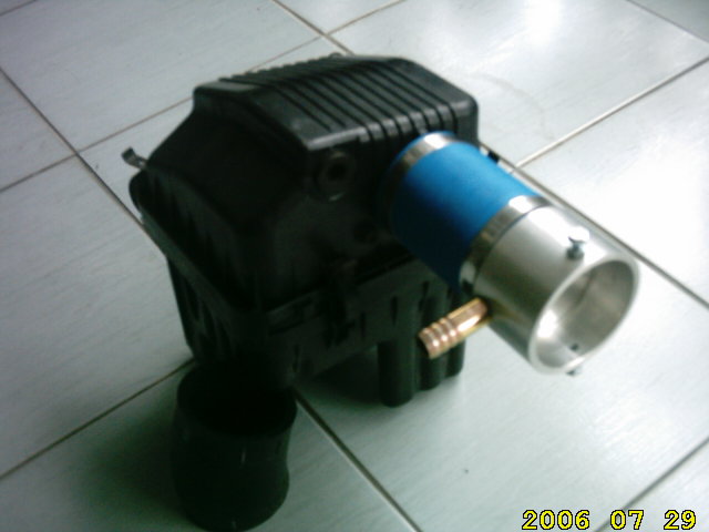

       ทดสอบประกอบที่บ้าน แบบที่ 2
 จาก num
 อังคาร, 1/8/2549
10:46
203.144.252.236
       ทดสอบประกอบที่บ้าน แบบที่ 2 อีกที

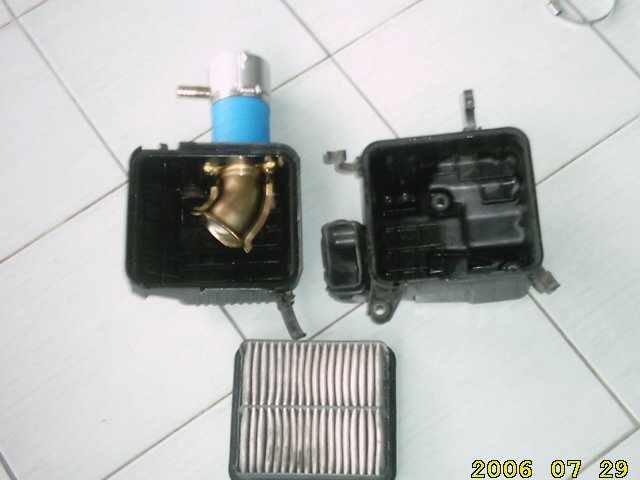

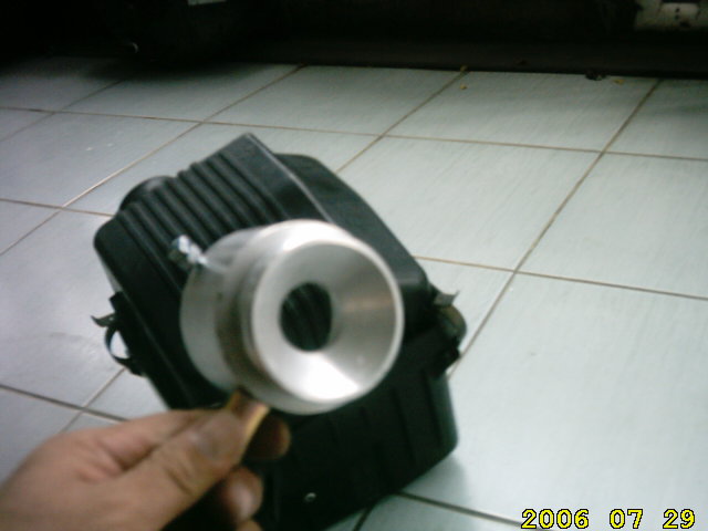

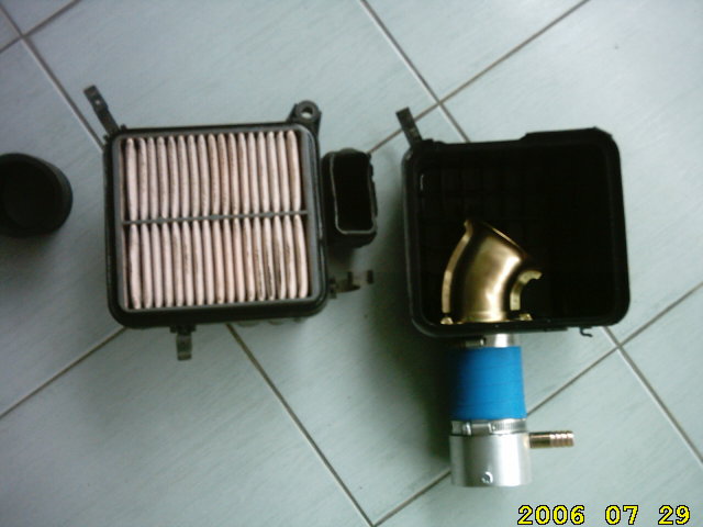

       ดูส่วนประกอบภายในกรองกัน
 จาก num
 อังคาร, 1/8/2549
10:52
203.144.252.236
       ดูส่วนประกอบภายในกรองกัน อีกที
ผมชอบไอ้ปากแตรในกรองมันมากเลยดูดีมากๆ

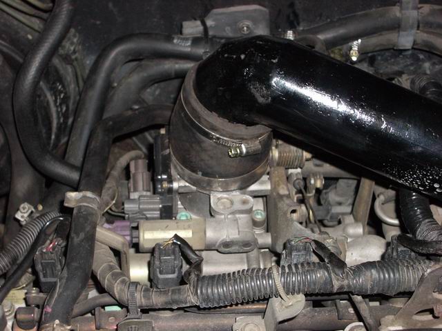

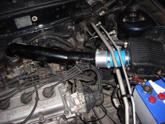

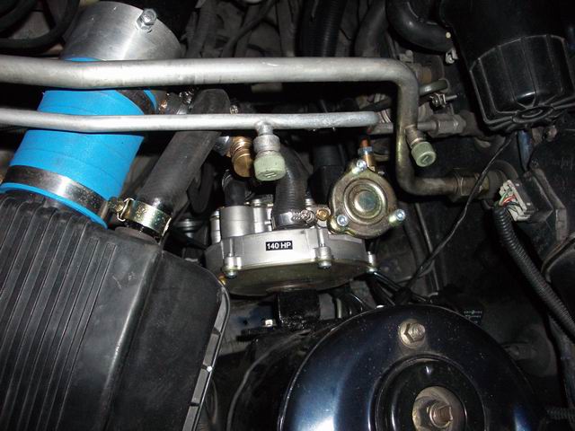

       ตอนไปทำที่ร้านไม่ได้เอากล้องไปจึงไม่มีรูป
มีรูปแต่ที่ทำเสร็จแล้ว
รีบทำกันเพราะที่ร้านท่อไอเสียงานเข้ามามากเสียเวลาเขา
ท่อทำจากเหล็กมีสีกันสนิมเดิมอยู๋ขัดออกไม่หมดพ่นสีทับเลยไม่สวยเท่าที่ควร
แต่ทำให้ใช้งานได้ก่อนเดี๋ยวค่อยทำใหม่

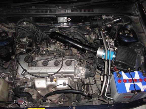

       ผมไม่ค่อยชอบท่อแอร์ สองท่อนั้นเท่าไรเพราะมันทำให้กรองต้องกดต่ำลงไม่สวย
1. ทำการย้ายแบ็ตให้ขนานกับหน้ารถเพื่อให้กรองอากาศมีที่ว่างรอบข้างมากๆตอนเปลี่ยนใส้กรองจะได้ไม่มีปัญหา
2.ตัดตูดหม้อกรองออกให้พอกีกับพื้นที่ซุ้มล้อ
3.ทำขายึดกรองเพื่อความแข็งแรง

       ของที่เหลือกลับบ้านครับ

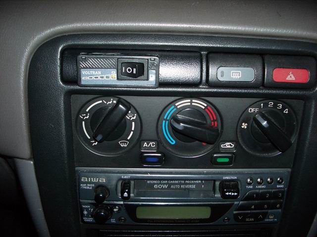

       อันนี้เจ้าของคันมือติด A/F ครับ
 จาก num
 อังคาร, 1/8/2549
11:11
203.144.252.236

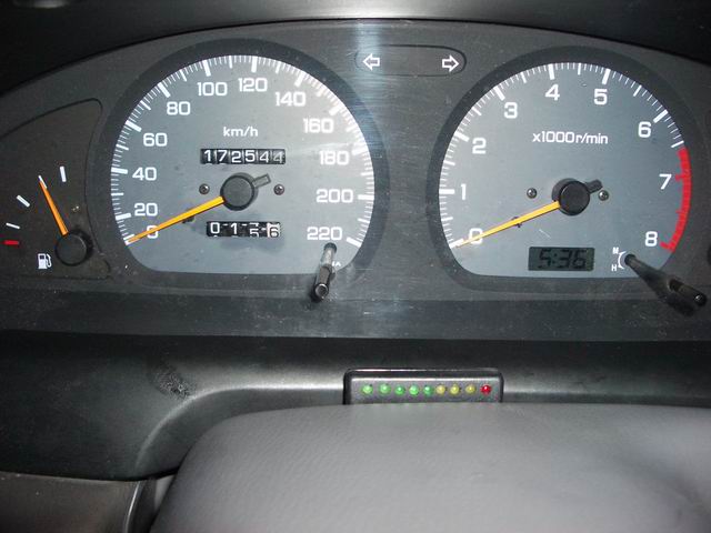

       Switch และ เกจย์ เจ้าของเจาะรถใส่เอง

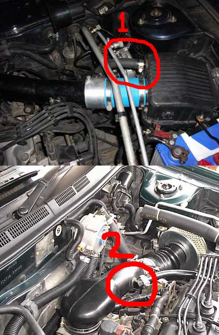

       สงสัยว่าการย้ายมิ๊กน่าจะนำท่อหายใจ (ไม่ทราบว่าเรียกถูกหรือป่าว) ไว้ตำแหน่งไหนจึงจะถูกต้องครับ
 จาก num
 อังคาร, 1/8/2549
16:16
203.144.252.236
       นี่ละเป็นสิ่งที่ผมไม่แน่ใจแต่ผมอ้างอิงเครื่องในรถผมเองครับตามรูปมันเอาเข้าก่อน Mix ไม่มีปัญหาอะไร แต่ผมได้เตรียมการไว้ล่วงหน้าแล้วคือมีรูหลัง Mix ไว้รอแล้วแต่อุดไว้
