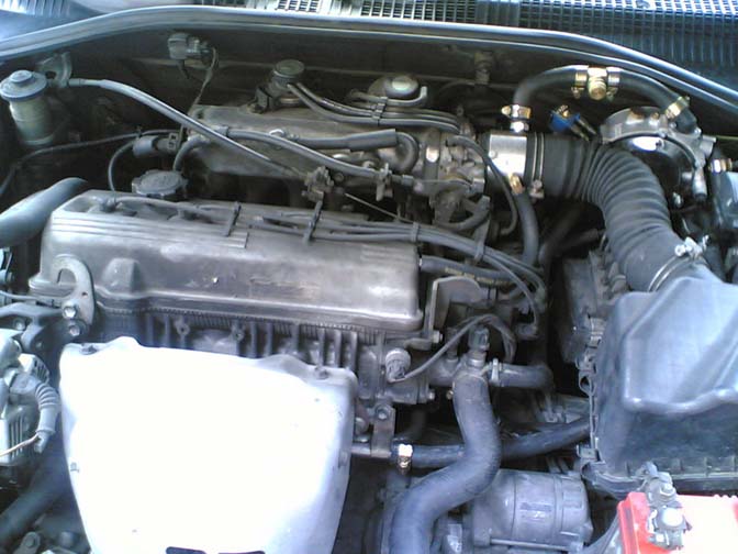

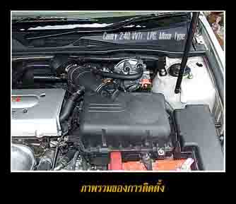

       เค้าก้อวางหม้อต้มแก๊สอย่างนี้เหมือนกันนะคุณตุ๊ ไงบอกว่าต้องวางขนานเครื่องด้วยก้อไม่รู้

       นี่อยู่รูป

       อีกมุมหนึ่งครับ

       วางหม้อต้มแก๊สผิดอะ ติดแบบนี้ไม่ได้ ผิดวิธีอย่างที่นายเคบอก

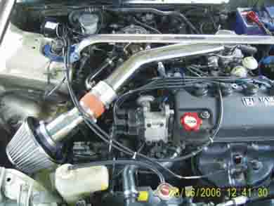

       วิธีเอาHP2210 ตัวนี้มาต่อแบบนี้ทำไงครับเนี่ยครับ พี่บอกหน่อย stromman@kikumail.com

       วิธีเอาHP2210 ตัวนี้ ไม่ทราบว่าคือตัวอะไร ครับผมไม่ทราบจริงๆๆ
