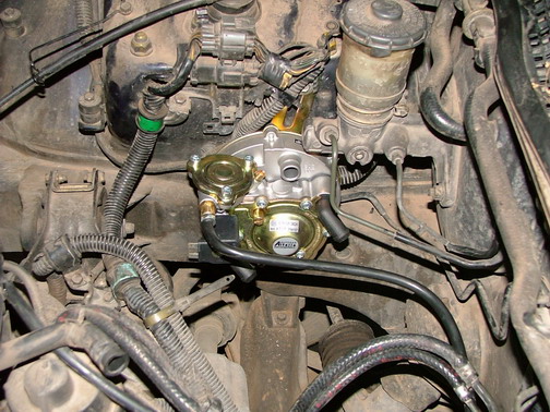

       เท่าที่ผมเห็นรูปในเวปนะครับ ผมเห็นการติดตั้งหม้อต้มที่น่าจะเป็นวิธีที่ผิดนะครับ ตามที่คู่มือให้มาแล้วนั้นไมได้ให้ตืดตั้งแบบนั้นนะครับ ผมเองก้ไม่เกงอะไรมากหลอกนะครับเป็นเด็กรุ่นหลังพวกพี่ๆเขาหลายปี แต่ไม่รู้ว่าพี่ๆเขาอ่านคู่มือการติดตั้งกันบ้างหรือป่าวนะ แล้วรู้ถึงผลดีผลเสียกันบ้างหรือป่าวครับ หรือว่ารู้แตรายได้ที่เข้ามาเท่านั้น น่าสงสารลูกค้านะที่ตไม่รู้ข้อมลูของอุปกรณ์แก๊สเลย เพราะช่างว่ายังไงก็ว่าตามกัน ทำออกมาสวยก้ใช้ได่แล้ว เฮ่อน่าสงสาร

       หม้อต้มรุ่นนี้ตามคู่มือให้ติดขนานกับตัวรถ ในรูปก็ติดถูกแล้วนะครับ

       ที่ให้ดูนั้นนะที่ถูกต้อง แต่ที่คุณๆเห็นกันหลายต่อหลายนั้นนะผิดทั้งหมด หาที่ถูกน้อยมาก โดยเฉพาะอู่ที่ติดตั้งดังๆทั้งหลาย ที่บอกว่าตัวเองแน่ตัวเองเก่ง หรือไม่ก็ที่คุณๆทั้งหลายเชียร์กันนะ ถูกสะที่ใหน วะวังเครื่องผังก้แล้วกันหลายๆปีเข้าไปนะ อุปกรณ์แทนที่จะใช้ได้นานก็จะมาลากับบ้านก่อนไวอันควรนะ แล้วคนที่บอกให้ติดเองเลยนะ จะบอกให้ว่าผมเป็นคนติดตั้งเอง ที่เห็นนั้นนะ

       ในรูปที่ติดมาน่ะถูกแล้วครับ.. แสดงว่าเด็กรุ่นหลัง ยังศึกษามาน้อยไปนะครับ

       ไปว่าช่างมากๆ ก็ไม่ดีนะ เพราะช่างมีประสบการณ์ คือเคยทำอย่างไร แล้วได้ผลดีไม่มีปัญหา
คันต่อๆ ไปเขาก็อยากทำแบบเดิม เพราะถ้าทำตามใจเจ้าของรถมากไป ถ้าเกิดปัญหาภายหลัง
ช่างก็ต้องเป็นคนรับผิดชอบอยู่ดี ช่างจะอ้างว่า ตามใจเจ้าของรถ ก็จะถูกด่าอีกว่า เป็นช่างผู้ชำนาญ
ทำไมไม่แย้ง ไม่ค้านหากเจ้่าของรถต้องการให้ติดตั้งแบบที่จะทำให้เกิดปัญหา
ของอย่างนี้มันต้องฟังช่างบ้าง หาข้อมูลจากผู้รู้บ้่าง ดูจากมาตรฐาน หรือคู่มือติดตั้งบ้าง
เพื่อความปลอดภัยสูงสุดครับ ความประหยัด และความสะดวกในการซ่ิอมบำรุงเป็นประเด็นรอง
ตามรูปเสียงส่วนใหญ่ว่าถูกต้องแล้วครับ เพราะความเร่งและความเร็วของรถ
จะมีผลน้อยที่สุดต่อการทำงานของผ้ายางภายในหม้อต้ม แต่หากมีปัญหาด้านพื้่นที่ติดตั้ง
จะติดแบบอื่นก็ยังใช้งานได้ รถผมเองก็ไม่ได้ติดโดยวางหม้อต้มตามแนวยาวที่ขนานกับความยาวตัวรถ
เพราะปัญหาพื้นที่ติดตั้ง แต่ก็ไม่เห็นมีปัญหาอะไร ขับได้ปกติดีครับ

       ตามรูป สำหรับรุ่นนี้ ติดตั้งได้ถูกต้องแล้วครับ เนื่องจาก ถ้าติด แบบ ธรรมดา เวลาเบรคอาจจะดับได้เนื่องจาก ตอนเบรคจะมีแรงโมเมนตัมไปกระทำกับ ตัวผ้าในหม้อ ทำให้ผ้าปิดทางเดินแกส จนเครื่องดับครับ
แต่พอติดแบบตามรูปกลายเป็นเลี้ยวดับแทน กั๊กๆๆๆ
ในคู่มือก็ให้ติดแบบนี้ครับ ติดแบบตามรูปเรียกว่า ติดแบบขนานกับตัวรถครับ
สำหรับคนที่ไม่ได้ติดตามแนวขนานกับตัวรถก็ไม่เป็นอะไรครับ ขนาดผมติดแบบขนาดกับตัวรถ ผม ยังเคยเบรคแล้วดับเลย มดมันขวางทาง

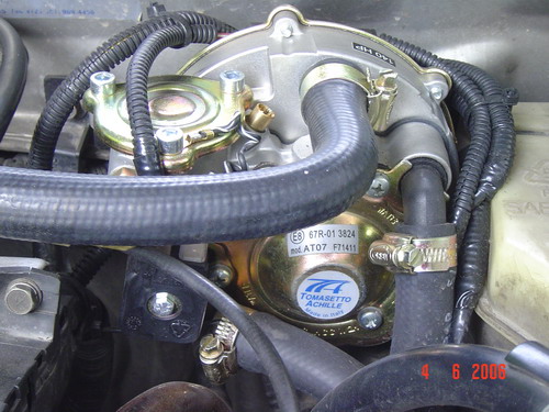

       เอารูปมาให้ดูครับ ผมก็ติดเหมือนรูปที่เจ้าของกระทู้มา โพสเหมอืนกัน ผมไม่ได้โม้

       คุณ 4A Super ช้า ไปย้ายมิกจากที่ไหนครับ ผมอยากจะลองบ้่างจัง เพราะรถมันเหมือนกับเป้นพี่น้อง ท้องเดียวกัน หม้อรุ่นเดียวกัน แถมสายท่อทองแดงเดินคล้ายๆๆกันอีก เพิ่งติดมาอาทิตย์ที่แล้ว วันนี้ลองจูนไปเรือย เล่นเอามึืน เร่ง ไม่ออก ยังไม่รู้ทำงัย สุดท้าย เอาหนาไว้ก่อน แล้ว ค่อยว่าอีกที ว่างๆๆมาแนะนำหน่อยนะครับ อีกอย่าง หม้อต้มของผมเซ้น มันกลายเป้นแท่งพลาสติกสีดำ แทนที่จะเป้นหัวน๊อตทองเหลือง ว่างๆๆ email หรือ msn มาได้นะครับ capt_por@hotmail.com

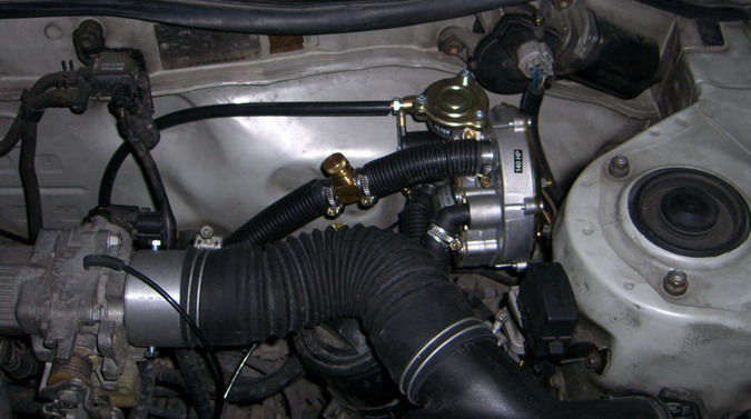

       ผมติดหม้อต้มรุ่นนี้เลยครับ ข้างหม้อเขียนว่า 140 hp แต่ผมติดกับ นิสสัน เครื่อง 1500 ซีซี ครับ แต่ผมไม่ได้มี วาวล์ที่ปรับแก๊สระหว่าง หม้อต้มกับคาบู จะเป็นไรไหมครับ และผมใส่แบบไม่ใช้มิกครับ คือผมเอาท่อทองแดง 4 หุนดัดให้งอและเอาไปแหย่เข้าที่ฝาครอบหม้อกรองอากาศเลย มันจะผิดหรือเปล่าวครับ

       สรุปของผมติดผิดใช่มั๊ยครับเนี่ย

       รินก้อ ติดเหมือนกับเพ่ 4A ครับ
