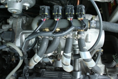

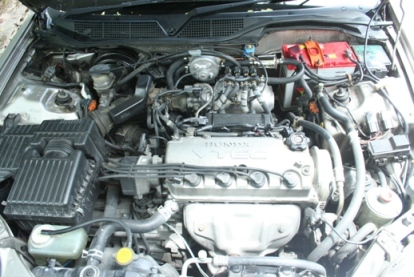

       ลืมบอกไปครับ ผมซื้อของมาเอง แต่หาช่างมาติดให้ครับ ตามภาพนะครับ ไม่ต้องตัดสายหัวฉีดครับ แค่เสียบกับปลั๊กหัวฉีดน้ำมันได้เลย สะดวกดี แต่ตอนติดตั้งเสร็จ สตาร์ทไม่ติดครับ เอาล่ะคับ เอาไงดี เลยขับรถไปหาเฮียพรศักดิ์ ที่ร้าน ไล่ไปไล่มา ช่างของผมเอง (ซึ่งแกเป็นช่างไฟด้วย)ก็เลยเจอว่า สายดินกับไฟของชุด EMS มันสลับกันกับของน้ำมันครับ เล่นเอาเกือบแย่ ดีนะที่กล่อง ECU ของรถไม่เป็นไร บทเรียนครับ ห้ามชะล่าใจ ก่อนเสียบต้องวัดเส้นไหนเป็นไฟกับดินให้ถูกก่อนเสียบปลั๊กครับ

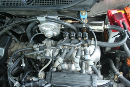

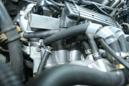

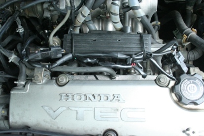

       รางหัวฉีดก็ทำขายึดไว้เหนือท่อไอดีครับอย่างแน่นหนา แต่เฮียแกติอย่างหนึ่งคือ สายจากหัวฉีดมาที่ รู nozzle มันไกลไปหน่อย ซึ่งก็จริงครับ มันทำให้ตอนเร่ง มันไม่ทันทีมีรอ เวลานิดนึง แต่รับได้ครับ ถ้าจะให้ดี คงต้องทำขายึดใหม่ให้หัวฉีดแก็สมันคว่ำลง ไว้มีเวลาแล้วจะลองย้ายที่ครับ แต่แบบนี้ผมว่ามันสวยดีนะ

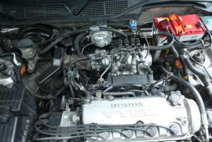

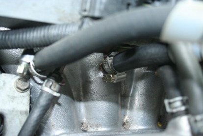

       ตอนใส่ nozzle ก็ถอดท่อไอดีมาเจาะรูต๊าบเกลียวกันตามประสาครับ ได้โอกาสล้างท่อและหัวฉีดน้ำมันไปในตัว ก็ 13x,xxx km แล้วนี่ครับ แต่ที่น่าเจ็บใจคือ ไอ้ประเก็นท่อไอดีเนี่ยของ honda civic vtec รุ่นนี้มันทำให้โครงการของผม ล่าช้าไป 3 วันแน่ะ บทเรียนที่ 2, ควรเช็คว่ามีอะไหล่อะไรที่ต้องการเวลาในการเบิกของ นานๆไหม เท่าที่คุยกับศูนย์ honda เค้าบอกว่าปะเก็นตัวนี้ไม่ค่อยมีใครเปลี่ยน
 จาก Mr.350D
 จันทร์, 31/7/2549
19:29
202.183.235.66
       ตำแหน่งที่เจาะใส่ nozzle ครับ

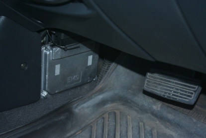

       ตำแหน่งที่ไว้กล่อง EMS ครับ สายจูนถูกซุกแอบไว้

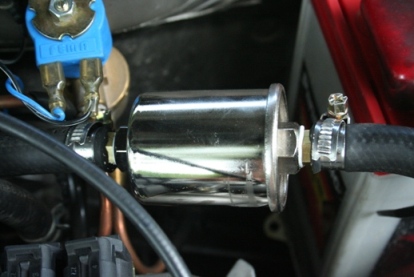

       แต่ว่ากรองละเอียดที่ได้มากับชุด EMS นี้มันถอดเปลี่ยนไส้กรองไม่ได้เหมือนที่คุณ K_Camry ครับ ทำไงดีไม่รู้ว่าอายุการใช้งานมันจะซักกี่น้ำ ยังไม่มีโอกาสทำที่ยึดให้มันเรียบร้อย เนื่องจากต้องรีบใช้รถ เลยเอากรองละเอียดที่ได้มาทีหลังมาใส่เอง เลยครับ ท่อเลยยังงอๆไปหน่อย แต่ที่อยากจะเล่าประสบการณ์แปลกๆให้ฟังครับ เพราะผมใช้รถก่อนที่ใส่กรองละเอียดตัวนี้ มัทำให้มีเสียง วู้วๆๆๆๆ ดังมาจากหม้อต้ม เข้ามาในห้องโดยสาร แบบว่าน่ารำคาญเลยเชียวแหละ แต่ว่าหลังจากใส่แล้วเสียงที่ว่าก็หายเป็นปลิดทิ้ง วานผู้รู้ตอบหน่อยนะครับ ไม่รู้มันเกี่ยวกันยังไง เพราะ กรองที่ว่าลองเป่าลมผ่านแทบจะไม่มี pressure drop เลย

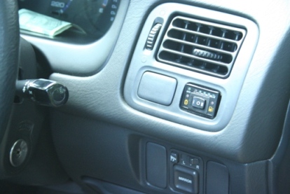

       ผมใช้ auto switch ของ Hana ครับ แพงหน่อยแต่ดูลงตัวกับช่องว่างของ switch ใน civic แค่หากาวสองหน้ามาพันรอบๆ auto switch หน่อยก่อนยัดเข้าไปในรูก็แน่นปึ้กเหลือเฟือครับ

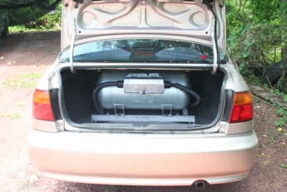

       มีเรื่องที่น่าเล่าให้ฟังครับสำหรับคนที่มี civic รุ่นนี้ พื้นที่กระโปรงหลังของ civic ตาโตตัวนี้ค่อนข้างตื้นและแคบครับ สงสัยโดนช่วงล่างดับเบิ้ลวิชโบนกินไปหมด ถังที่ใช้แค่ 58 ลิตร แต่มันกินพื้นที่ไปเกือบครึ่งของพื้นที่ใช้สอย ยังพอใส่ถุงกอล์ฟได้ 1 ถุงพอดีๆ ที่สำคัญยางอะไหล่ต้องออกมาผจญภัยด้านนอกครับ แต่มันก็ทำให้รถเบาขึ้น เพียงแต่ต้องหาปัมลมไฟฟ้ามาไว้แทน ว่างๆจะไปเชียงกงหายางอะไหล่แบบบางๆ มาใส่แทนคงได้ครับ อ้อลืมบอกไป คิดว่าน่าจะพอยัดถัง 75 ลิตร ได้ครับ เพราะยังเหลือพื้นที่ด้านข้าง พอควร อนาคตไม่แน่ครับเพราะ 58 ลิตร (ได้แค่ 51 ลิตร) ดูเหมือนจะน้อยไปนิดนึงสำหรับผมที่ใช้รถอาทิตย์ละกว่า 500 km ไว้หาตังต์ไป upgrade ความจุถัง อิ อิ อิ

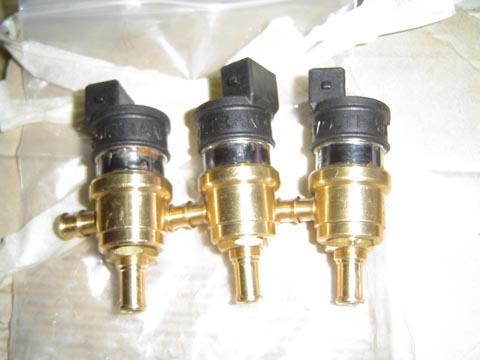

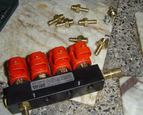

       ถ้าเป็น กล่อง EMS ผมคิดว่า ใช้ได้เกือบทุก หัวฉีดเลยครับ นี่คือหัวฉีดวาล์วเทค ผมทดลองใช้มาดีมาสักระยะหนึ่งแล้ว ทำความเร็วปลายได้มากกว่าหัวฉีดจีนเห็น ๆ จาก 180 เป็น 190 ความแม่นยำสูงกว่า แต่ไม่สามารถสตาร์ตด้วยแก๊สได้ แย่จัง ได้อย่างเสียอย่าง
 จาก K_CAMRY_TAC#XX
 อังคาร, 1/8/2549
12:46
161.200.119.72
       ใส่แทนหัวฉีดเดิม

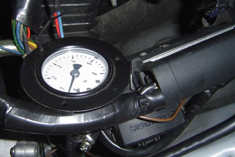

       ว่าจะต่อ presser gauge ไปดูในห้องโดยสารด้วคับ ขณะขับมีสะดุดมี แก๊สบางจะได้ดูรู้ว่าเป็นที่แรงดันแก๊สจากหม้อต้ม หรือเป็นที่หัวฉีดน๊อค

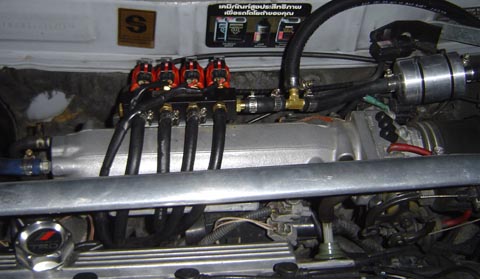

       นี่ก็อีกชุดของโวทรานนำมาใช้งานกับกล่อง EMS ได้เหมือนกัน
