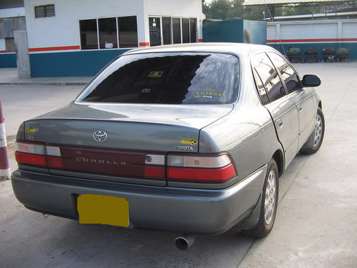

       ผมไม่รุ้นะว่าหัวฉีดมันจะดีแค่ไหน แต่รถผมตอนนี้ Fixmix
เครื่องยนต์ 4A FE Auto ล้อ 15 นิ้ว 195/50/R15
1.หม้อต้ม ธรรมดา
2.ถัง 58 ลิตร
3.มิกเซอร์ 26 mm แบบ Taper (แต่เป็นปากเป็ดของพรศัก)
ในเมืองเทียบกับน้ำมัน น้ำมัน 7 กิโลลิตร แกส 6-7 กิโลลิตร
นอกเมือง ถ้า Kick Down บ่อยๆได้ 7-8 กิโลลิตร น้ำมันก็ได้ 9-10 กิโลลิตร
ไม่Kick Down ได้ 9-9.5 กิโลลิตร (ใช้ Over Drive ช่วย) น้ำมันได้ 10-11-12 กิโลลิตร แล้วแต่ว่ากดบ่อยแค่ไหน
อัตราเร่ง ไม่แพ้กันครับ คือๆๆๆ แยกไม่ออกว่าอันไหน แรงกว่ากัน
ส่วนความเร็วปลาย น้ำมันได้ 160-165 ส่วนแกส ได้ 175-180 ครับ
แต่ตอนนี้เปลี่ยนกรองแสตนเลสมาจูนใหม่ แกสได้ เกิน 180 อ่ะครับ ที่เกียร์ 3 รอบ 6500 (ไมล์เก่าผมเจ๊ง เลยเปลี่ยนไมล์มือสองมันมีแค่ 180 )
