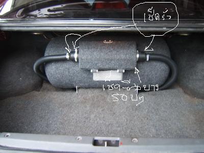

 จาก วิทยา
 อังคาร, 1/8/2549
14:36
203.146.104.32
       เช็คจุดที่ว่านี้ ต้องแน่น แต่มีช่องว่างระหว่างท่อโปโล กับ ท่อทองแดง / ท่อไฮดรลิคภายใน ให้แก๊สระบายออกนอกรถได้
 จาก ต๊อกต๋อย
 อังคาร, 1/8/2549
14:58
203.154.66.104
       โอ๊วว เห็นภาพชัดเจนมาก ขอบคุณคร้าบบ จะไปเช็คดูอีกที

21:44
203.157.14.247
       ขอถามความเห็นที่ 5 เพิ่มเติมว่า ท่อไฮครอลิคภายในสำหรับ ให้แก๊สระบายออกนอกรถได้ มันอยู่ที่ตรงไหนครับ
