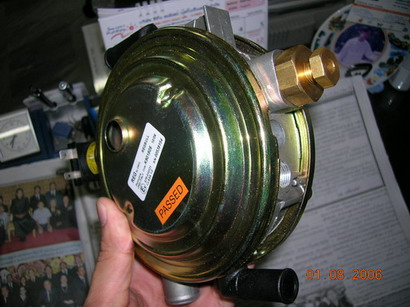

       ก่อนอื่นขอขอบคุณพี่สุณธร จาก แอนจิ้นเทค ที่นำหม้อตัวนี้มาให้ชมกัน(ชมอย่างเดียวไม่ได้ให้เลย) ซึ่งตอนที่แกเอามาโชว์ผมก็เอาไขควงไฟฟ้าไปไขของแกซะ เจ้าของถึงกะเหวอครับวันนั้น
 จาก นันSR-20 อาศรมหูกวาง
 จันทร์, 31/7/2549
14:45
61.47.115.185

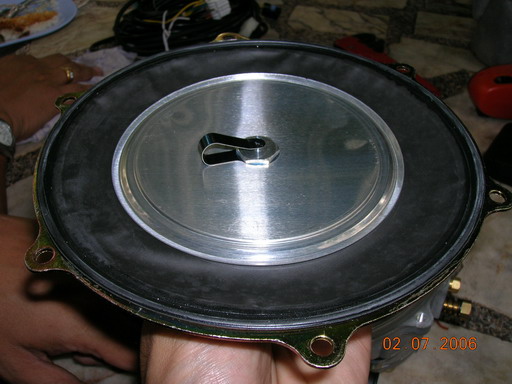

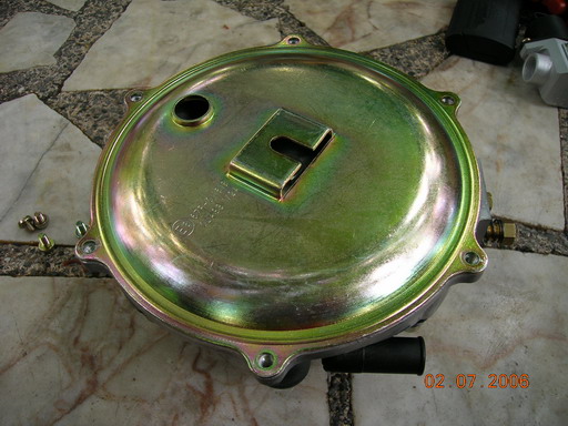

       คราวนี้มาดูด้านหลังกันบ้าง กลมดิ๊ก ขนาดใหญ่โตพอสมควร เหมาะกับรถที่มีพื้นที่ใต้ฝากระโปรงหน้าเยอะหน่อย แถมเจ้าของรถต้องมีฐานะพอสมควร
 จันทร์, 31/7/2549
14:50
61.47.115.185

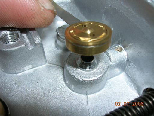

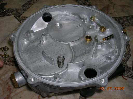

       เปิดฝาหลังมาก็เจอไดอะแฟรม หม้อที่ดีผ้าตัวนี้ต้องใหญ่จะทำให้สามารถคุมการจ่ายแก๊สอย่างแม่นยำ แต่หม้อตัวนี้ผ้าไม่ซิ่งเท่าที่ควร แต่ข้อดีก็จะทำให้อายุการใช้ยาวนานขึ้น
 จันทร์, 31/7/2549
14:54
       นี่ครับเรียกว่าฉิ่งฉับวาวล์ๆ ของ OMVL นี่ซิ่งแฮะ

       หลังจากเปิดผ้าด้านหลังเรียบร้อยแล้วก็จะเห็นภายใน หน้าตาเป็นเช่นนี้ครับ

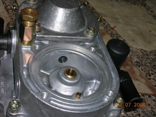

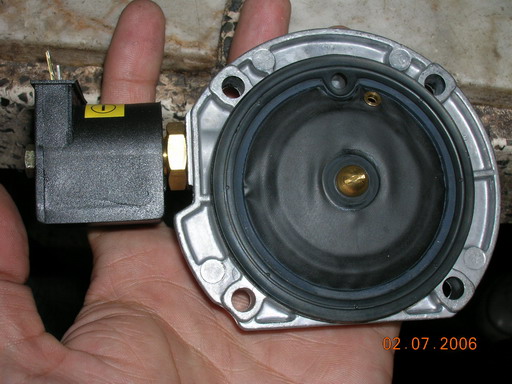

       นี่แหละที่มาของชื่อหม้อนมสาว นมข้างแรกถูกเปิดมาให้ดูซะว่าทำยังงัยถึงได้ค่าที่ออกมาลีเนี่ยนัก
 จันทร์, 31/7/2549
15:06
61.47.115.185

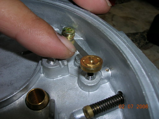

       นี่ครับก้อนแรก มาพร้อมติ๊กแก๊สในตัว
 จันทร์, 31/7/2549
15:10
61.47.115.185

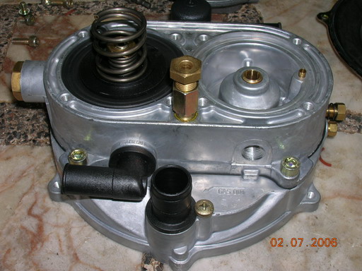

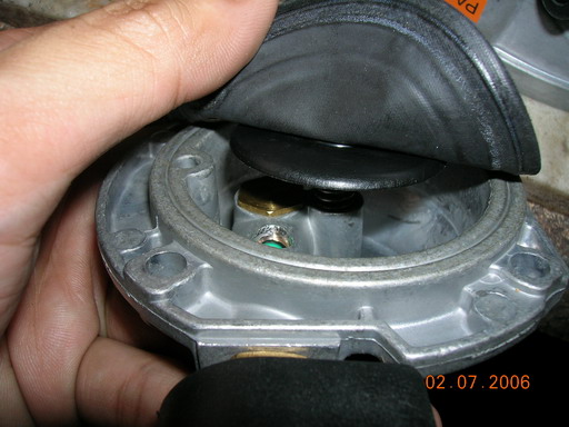

       แง้มให้เห็นด้านในของสเตจ 1 ฝั่งแรก
 จันทร์, 31/7/2549
15:12
61.47.115.185

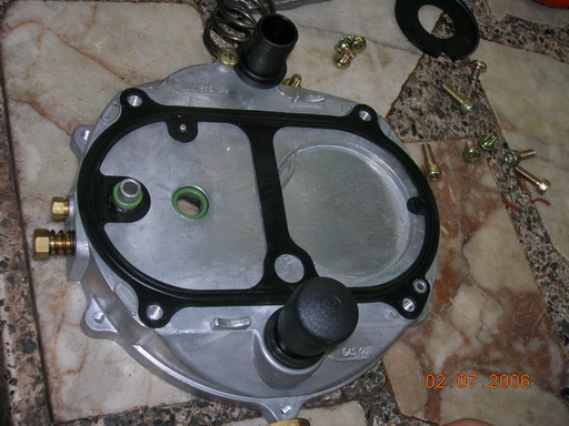

       สเตจ 1 อีกฝั่งพร้อมสปริงดันผ้าใบตัวใหญ่โต พอสมควร
 จันทร์, 31/7/2549
15:13
61.47.115.185

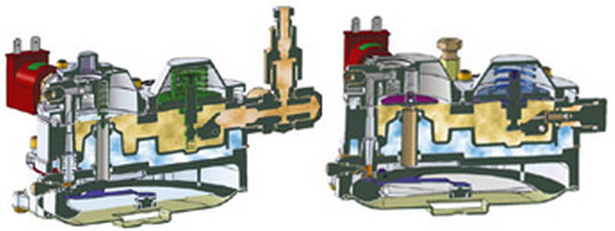

       ลื้อออกมาให้มด จะได้เห็นกันไปเลยกับเส้นทางการต้มแก๊สของ OMVL
 จันทร์, 31/7/2549
15:18
61.47.115.185
       พอหงายออกมาก็จะเห็นว่าหม้อต้มนี้ต้มทั้งสเตจ 1 และแก๊สที่ไหลตามท่อทองเหลืองนี้ด้วย (กลัวต้มไม่สุกก่อนใช้ เดี๋ยวรถท้องเสีย)
 จันทร์, 31/7/2549
15:20

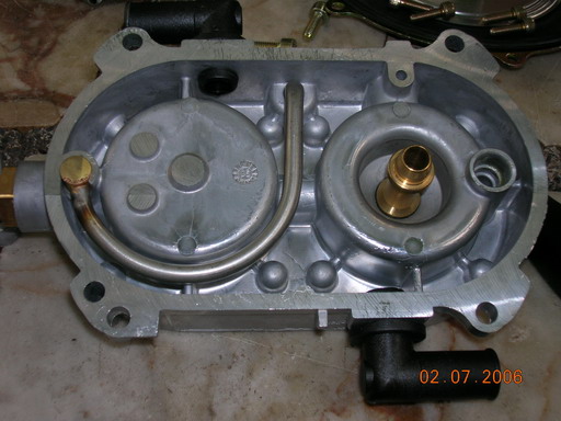

       รูปสุดท้าย โชว์ให้เห็นทั้งระบบการต้มแก๊สของหม้อ และการจ่ายแก๊ส
ขอขอบคุณภาพแรก และภาพที่สุดท้ายของ อ.แอ้ม ด้วยครับ ที่กรุณาให้ผมขโมยมาใช้

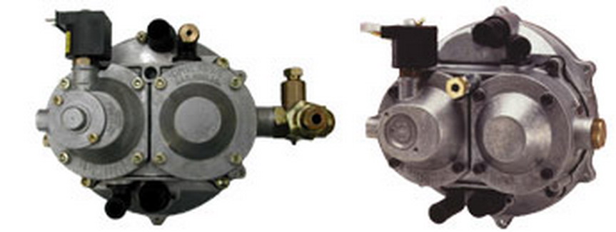

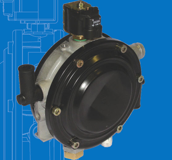

       ในเว็บ omvlgas.it บอกว่าตัวนี้เป็นรุ่นใหม่ ไม่รู้จะมาเมืองไทยหรือปล่าว ถ้ามาน่าจะได้ฉายาว่า "หม้อกระทิง"
 จาก lpgman
 จันทร์, 31/7/2549
17:40
202.47.237.250
       ดูหน้าตากันชัดๆ หม้อต้มยี่ห้อนี้ดูบึกบึนทุกรุ่นจริงๆ

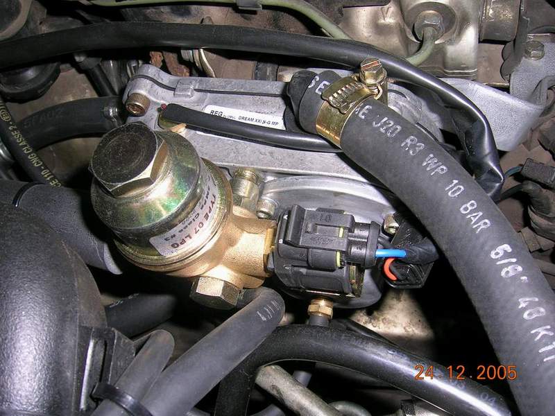

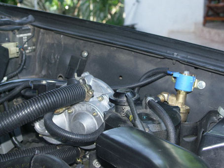

08:06
125.25.53.55
       พี่ของผมเป็นแบบนี้ หรือ หัวฉีดมันเลยไม่เหมือนกัน

เด็กขอนแก่น : แลมด้าเป็นตัวไหนครับของ OMVL ถ้าเป็นตัวที่ผมเคยเห็นราคาในกรุงเทพฯประมาณ 28000 ครับ เลยไม่แน่ใจว่าตัวเดียวกันปล่าว
lpgman : ตัวที่พี่เอามาลงเป็นตัวเก่าครับ REGBULL มีปัญหาเรื่องน้ำซึมเป็นสนิมตอนนี้เลยเลิกผลิตไปแล้ว แต่มีเวอร์ชั่น 2 ออกมาแทนเหมือนกันเกือบทุกอย่าง แต่เป็นฝาทองเหลืองจากเดิมสีดำ รุ่นนี้ใช้กับรถไม่เกิน 2000 ซีซี ครับ แล้ววันไหนหายขี้เกียจจะเอามาผ่าให้ดูอีกทีครับ(ชอบตรงมีไอเดิ้ล และเซ้น สองตัวเลย)
 จาก แอ้ม
 พุธ, 2/8/2549
10:50
61.19.55.143
       หม้อรุ่นนี้มันแยกส่วนได้ครับ
มันปะกบกันสองส่วน
ติดหัวฉีดเอาไปครึ่งเดียว ก็จึงเล็กๆหน่อย
ติด มิก ก็เอาไปอีกครึ่ง ประกอบร่าง ก็ใหญ่หน่อย
รุ่นนี้จูน ง่าย มาก ตอบสนองดี จูนซ้ายไปซ้าย จูนขวาไปขวา
สรุป เป็นหม้อที่ดีมากหม้อหนึ่ง

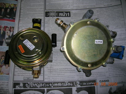

       อีกลูกเทียบขนาดกะ อติเกอร์ ยังกับพ่อ กะลูกแนะ ตุรกี กะ อิตตาลี แท้ๆ
