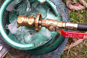

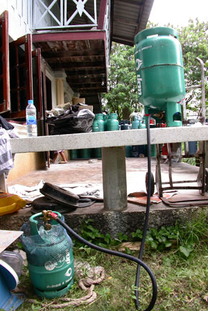

       แบบนี้หรือเปล่าครับ 900 บาท

       ไม่ต้องซื้ออุปกรณ์ อะไรที่มันแพงมากหรอกครับ ... ใช้น้ำแข็งนิดหน่อย ก็หมดครับ
