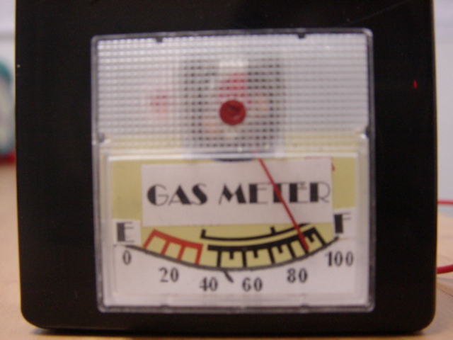

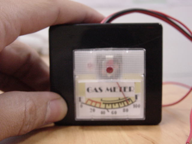

       มีแบบนี้สนใจมั้ยครับ

       วิธีต่อ ต่อสายสัญญาณเข้าสายเดิมได้หรือไม่ โดยที่ไม่ต้องตัดสาย
ปัจจุบันใช้สวิทช์มี led 5ดวง ของsprintgas รุ่น725 เครื่องคาร์บู
 จาก อ้น
 อังคาร, 1/8/2549
13:42
167.247.219.10
       วิธีต่อ ใช้สายเดิมก็ได้ครับ ที่มาจากถังแก๊สมีเส้นเดียว กรณีถ้าไม่ตัดสาย หลอดไฟ LED อาจจะไม่ติด เพราะจะเกิดการดึงกระแส แนะนำให้ตัดสายเดิมจากกล่องครับแล้ว ต่อเข้ากับ แก๊สมิเตอร์ครับ

       คุณอ้นครับ เกจของคุณราคาเท่าไรอ่ะ
แล้วกลางคืนมันมีไฟให้มองเห็นมั้ยครับ
 จาก อ้น
 พุธ, 2/8/2549
16:54
167.247.219.10
       ต้นทุนไม่เกิน 250 บาทครับ กลางคืนมองเห็นครับเพราะมีหลอดไฟ LED ติดอยู่ครับ
