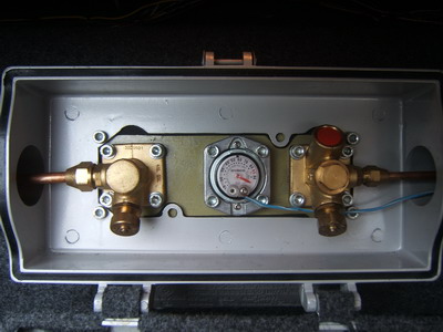

ช่วยด้วยครับ เกจวัดแก๊สที่ตัวถังมันเพี้ยนน่ะครับ แก้ไขยังไงดี
จาก ต๊อกต๋อย
จันทร์ที่ , 31/7/2549
เวลา : 12:10
203.154.66.102
อ่านแล้ว = 2201 ครั้ง
       เจ้าของร้านเติมให้ 100บาท
ผมเติมเอง 370บาท
รวม 470 บาท ได้ประมาณ 45.6 ลิตร วิ่งไปแล้ว15โล
ถัง58ลิตร = ประมาณ78.6%
แต่เกจวัดมันทะลุไป 95%อ่ะครับ ไม่กล้าเติมต่อ เลยไม่รู้ว่ามันตัด 85%รึเปล่าอ่ะครับ
ถามร้านที่ติดตั้งเค้าก้อบอกว่า ถังแบบธรรมดาก้องี้ เกจวัดมันอาจจะไม่ตรง แก้ไงดีครับ
 จาก ต๊อกต๋อย
 จันทร์, 31/7/2549
12:53
203.154.66.102
       จริงๆมันต้อง 75%
ไหงทะลุมา 95 % หว่า
มีวิธีแก้ไขมั้ยครับ
รึต้องไปซื้อแก๊สดิจิตอลมิเตอร์ซักตัวดี

       ผมก็เพิ่งติดมา 1 อาทิตย์ เหมือนกันครับ ตอนแรกร้านติดตั้งเสร็จมีแก๊ซเหลืออยู่ประมาณ 5 % ตามเกลวัด ผมก็ไปเติมเต็มถังอีก 44 ลิตร 420 บาท เกลมี่ถังก็เลยเหมือนกันครับ เหมือนภาพแรกครับ แต่ถามที่ปั๊มหรือร้านติดเขาก็ว่าปกติ ถัง 58 เหมือนกัน รถ ซีเดีย

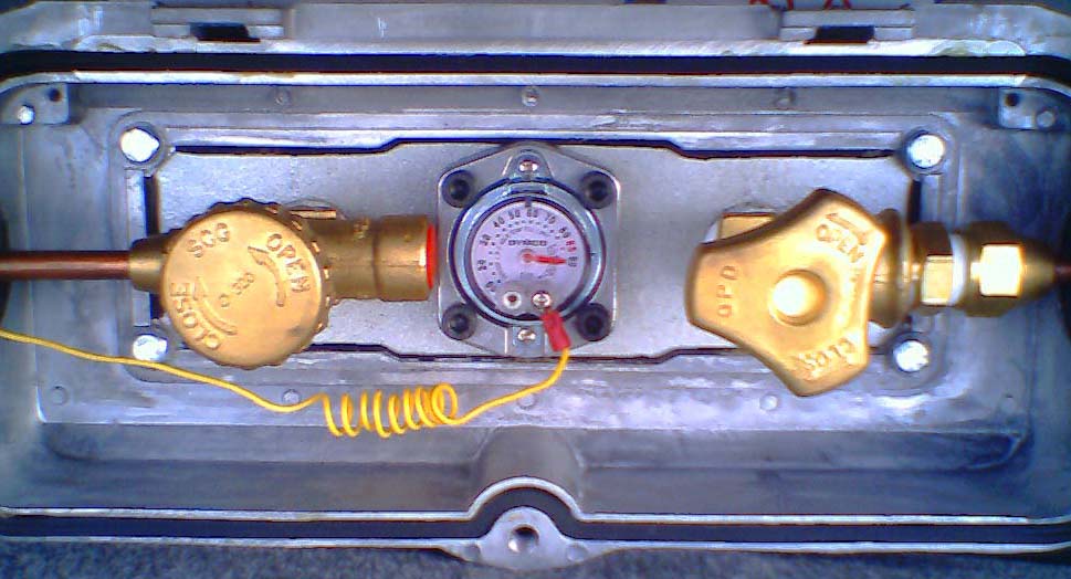

 จาก wuddy
 จันทร์, 31/7/2549
15:49
203.170.231.232
       เกจ์วัดยี่ห้ออะไรหว่า วัดได้ต่ำกว่า 10 % ผมใช้ยี่ห้อเดียวกับในภาพ วัดได้ต่ำสุด 11 % วัดด้วย Auto Switch แบบดิจิตอล เติมเต็มสุดได้ 88 % ในภาพ เข้าใจว่าผิดปกติแน่นอน
เติมได้ช้า หรือเร็ว ตามคำตอบที่ 5 ผมเดาว่า ไม่น่าเกี่ยวกับถังนะ มันน่าจะเกี่ยวกับ วาวล์เติมแก๊สซะมากกว่า ถังมันก็เป็นถังเหล็กเปล่า ๆ เท่านั้นเอง

 จาก ต๊อกต๋อย
 อังคาร, 1/8/2549
08:48
203.154.66.102
       upคร้าบบ
รอใครช่วยตอบที

       คุณบาสครับ
ไอ้ที่ว่าเกจเกิน85%เนี่ย ไม่ใช่ที่Auto switch นะครับ
มันอยู่ที่เกจวัดแก๊สตรงปากถังตะหาก จะไปถอดตรงหนายย

 จาก ต๊อกต๋อย
 พุธ, 2/8/2549
09:02
203.154.66.104

 จาก ต๊อกต๋อย
 พุธ, 2/8/2549
13:48
203.154.66.104
       Modify โคราชอ่ะครับ
T_T ติดมาหมื่น7 + สวิทซ์ออโต้

 จาก wuddy
 จันทร์, 7/8/2549
09:45
203.170.231.232
       ตามสัญญาครับ แต่รูปไม่ค่อยชัดนะครับ ใช้โทรศัพท์มือถือถ่าย
ตัดที่ 89 % ครับ

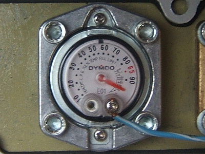

 จาก ต๊อกต๋อย
 จันทร์, 7/8/2549
14:34
203.154.66.102
       ขอบคุณทุกคนนะคร้าบบ
เดี๋ยวถ่ายรูปมาให้ดูบ้าง
เติมได้ 512บาท ตัด85% ครับ
แต่เกจวัดคอถังตีทะลุไปประมาณ 100%
เข็มเกจตีไปจนแปะติดกับแนวรูน๊อตที่ใช้ยึดสายไฟกับเกจวัดเลยอ่ะครับ
