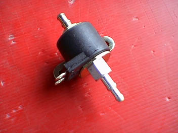

       ผมใช้โซลินอยตัวนี้
ตัดน้ำมันหลังปั๊ม AC ก่อนเข้าคาบิวครับ

       ใช้เครื่องคาร์บูเหมือนกันครับ แต่ว่าใช้ปั๊มติ๊กแทน AC ปั้มครับ
> ดูดน้ำมันเร็วขึ้นดีมากครับ !! แต่่ว่าเกิดปัญหาน้ำมันหาย !!! เหอๆ ในทางทฏษฏีเป็นไปไม่ได้อ่าคับ
แก้ไขโดย ใช้ โซลินอย ตัดน้ำมันจาก คน. ที่ 5 ครับ มาต่อ อนุกรม หลัง ปั๊มติ๊ก >> หายครับ

       ก็ไปที่ร้านติดแก๊สทั่วๆไปอะหล่ะ หรือไม่ก็ไปซื้อเลยครับ บอกโซลีนอยด์นัดน้ำมันอ่ะ
 จาก TOYOTA_DX
 อังคาร, 1/8/2549
17:08
202.44.32.9
       ของผมก็เป็นเหมือนคุณน่ะ ปวดหัวมากๆ
>>>> ใช้ปั๊มติ๊ก แทน AC ปั๊ม >>>> น้ำมันหาย
>>>> แก้ไขโดย ใช้ โซลีนอยด์ ต่ออนุกรม หลังปั๊มติ๊ก โดยให้มันทำงานพร้อมกับ ปั๊มติ๊ก
หายครับ .
ปล. ตอนแรก ผมก็คิดว่าติดแค่ปั๊มติ๊กแล้ว เวลาใช้แก๊สแล้ว ไฟที่่จ่ายไปที่ปั๊มติ๊กจะถูกตัดออก >>> ดังนั้นในทางทฤฏษีแล้วน้ำมันไม่น่าจะผ่านได้ แต่ว่า อาจจะเกิด แรงดูดสุญญากาศ ทำให้น้ำมันไหลผ่านปั๊มติ๊กได้ในปริมาณน้อย(แต่ก็ผ่าน)
ผมก็เถียงกับผู้รู้ อยู่นาน จน สุดท้าย ไปติดโซลีนอยด์ นี่หล่ะครับ หายเป็นปลิดทิ้ง เลย
